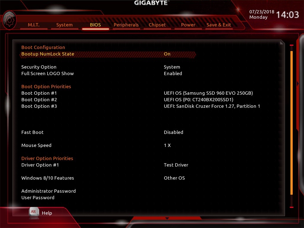

    Zudem wäre auch wichtig, was du in deinem BIOS in Bezug auf die Grafik eingerichtet hast.
    Es sollte ungefähr so aussehen:

  • So habe mein Bios nun wie auf deinem Bild gezeigt eingestellt.
    Von 3 versuchen bin ich einmal soweit gekommen wie vorher, also schwarz und ab und zu Bild und 2 mal ist er mir hier hängengeblieben:
    zu der ersten Frage der Monitor ist im Moment mit DP angeschlossen.

    Dann checke bitte folgende BIOS-Einstellungen zusätzlich aus:
  • vt-d enabled? Muss off!!!!!
