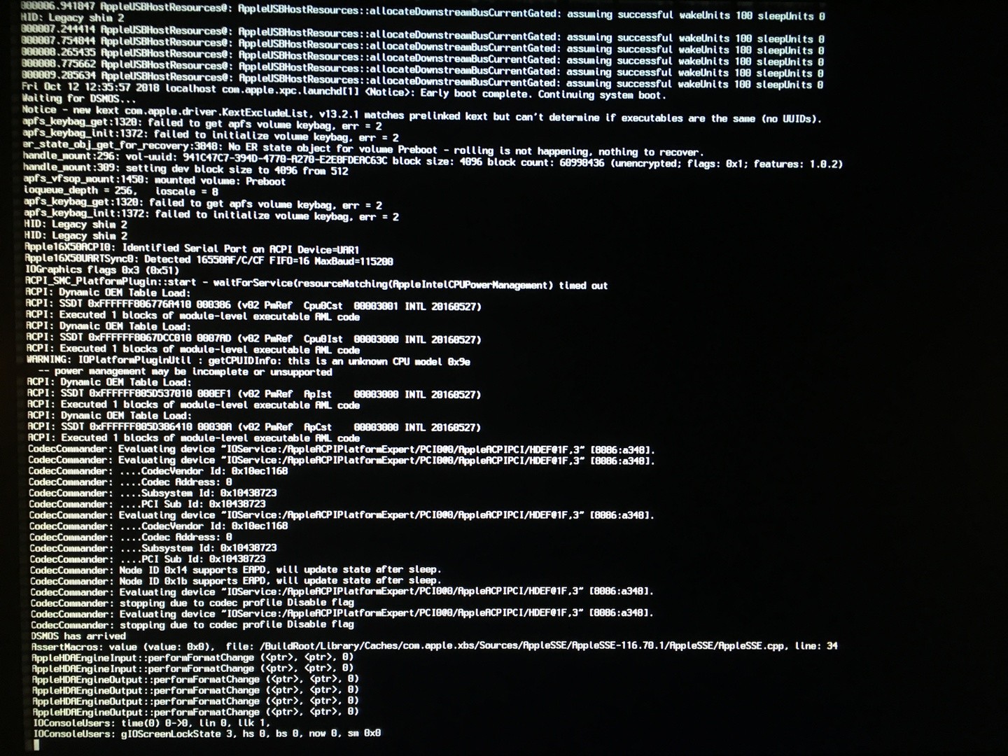

    Daraufhin folgte zunächst folgende Meldung wie in Bild 1 zu sehen ist. Dann konnte ich im UEFI "Boot macOS High Sierra from macOS" auswählen. Letzten Endes folgte dann im Verbose-Mode folgende Nachricht wie in Bild 2 zu sehen ist.

    So schade wie es ist, aber du bist in die Tony-Falle getappt.
    Dort werden meist wenig aktuelle Versionen vom Clover Bootloader, als auch von den Kexten bereitgestellt.
    Dein Mainboard braucht zum einen nicht so viele Kexte und zum anderen ist eine passende config.plist, mit einem SMBIOS, das zu deinem System passt, einfach Pflicht.
    Der iMac14,2 passt da überhaupt nicht hin, da dieser mit deinem Prozessor nicht umgehen kann.
    Versuche es doch bitte mal mit der beiliegenden EFI.
    Darin ist der iMac18,3 und die entsprechenden Einträge für High Sierra 10.13.6 sowie für Mojave 10.14 eingetragen.
    Die Kexte, als auch die EFI-Treiber wurden auf die notwendigsten und aktuellsten Versionen reduziert.
    Mounte die versteckte EFI-Partition deines Uni-Blubb-Sticks, benenne den dortigen EFI-Ordner zu "EFI-alt" um und kopiere dann den Inhalt des beiliegenden ZIPs an dessen Stelle.

  • Vielen Dank für deine schnelle Antwort, Al6042!
    Ich habe es so gemacht, wie du es beschrieben hast. Nun hängt er an folgender Stelle - siehe Bild.

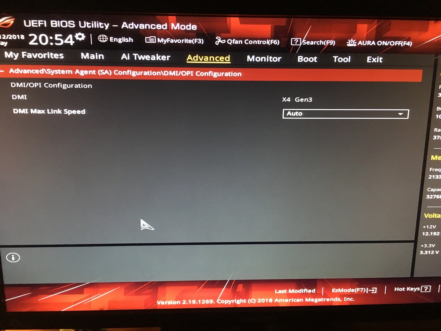

  • Wie ist dein Monitor angeschlossen -> DisplayPort oder HDMI?
    Wie ist dein BIOS eingestellt in Bezug auf folgende Angaben?
    "Advanced -> System Agent (SA) Configuration"
    Das läppische Benutzerhandbuch führt die einzelnen Details dieses Bereichs leider nicht auf.

  • Unter "Graphics Configuration" ist der Fehler:
    "Primary Graphics" muss die PEG Grafikkarte sein.
    "IGPU Multi-Monitor" bitte aktivieren.
    "DVMT Pre-Allocated" bitte auf "64M" stellen.
    Damit dann nochmal testen.
  • Sorry wegen des Vollzitates.
    Ich kann leider keine PEG-Grafikkarte auswählen. Nur PCIe, CPU Graphics und Auto. Wenn ich IGPU Multi-Monitor aktiviere, stellt er bei Primary Graphics auf CPU Graphics.
    Ich habe nun Multi-Monitor aktiviert und anschließend PCIe ausgewählt und DVMT Pre-Allocated auf 64M gestellt.
    Nun kommt gar nichts außer folgendes Piepsignal:
    1x lang 3x kurz
  • Dann stelle auf PCIe... das ist der Original-Begriff für den Slot auf dem die Grafikkarte steckt.
