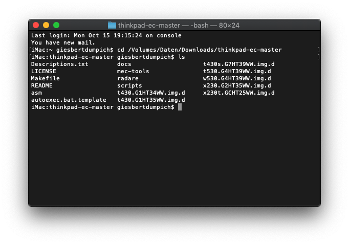

    Wie weiter oben schon geschrieben dient das Projekt ja eher dazu dem EmbeddedController das klassische Keyboard beizubringen und das Thema mit den Akkus ist eher zusätzlich mit dabei rausgekommen und so verwundert es eigentlich nicht weitet das just der Patch den wir wollen deaktiviert ist während alle die wir eigentlich nicht wollen aktiv sind. Wenn Ihr, wie in Schritt 4 erwähnt, in das Verzeichnis gewechselt habt dann könnt Ihr Euch jetzt mit dem Befehl ls gefolgt von Enter mal anschauen was da eigentlich so drinnen steckt. Neben einigen Dateien gibt es da auch diverse Verzeichnisse in die sich wiederum mit dem Befehl cd Verzeichnisname/ wechseln könnt und in der Folge auch müsst. Ich gehe hier exemplarisch mal auf das T430 ein also das nackt ohne "s" oder sonstige Zusätze. Wie man sehen kann gibt es für das T430 zwei Verzeichnisse:
    Beide repräsentieren unterschiedliche Bios Versionen und ich nicht genau weiß welche bei mir installiert ist und auch keine Lust habe nachzusehen bearbeite ich einfach beide Verzeichnisse gleichermaßen. Also was ist zu tun? Naja ganz einfach eigentlich zunächst wechselt man mit dem Befehl cd /verzeichnisname in das jeweilige Verzeichnis in meinem Beispiel ist das zunächst mit cd t430.G1HT35WW.img.d/ für das erste Verzeichnis getan. Nach der Eingabe des Befehlsls ergibt sich folgendes Bild:
    Wie man sehen kann gibt es hier diverse Dateien wobei auffällt das die Datei 006_battery_validate.patch.OFF sich von den anderen durch die Endung .OFF unterscheidet. Die Endung OFF sagt dem Script das dieser Patch nicht verwendet werden soll wobei die andern aber schon benutzt werden sollen und genau das wollen wir ja nicht. Wir müssen jetzt also dafür sorgen das 006_battery_validate.patch.OFF verwendet wird der Rest aber nicht. Das erreichen wir indem wir erstmal alles aus dem Weg räumen was wir nich haben wollen. Dazu gehen wir ein rm *.patch übrig bleibt 006_battery_validate.patch.OFF welchen es nun zu aktivieren gilt was wir erreichen indem wir eingeben
    mv 006_battery_validate.patch.OFF 006_battery_validate.patch. Haben wir das in beiden Verzeichnissen gemacht können wir loslegen.
