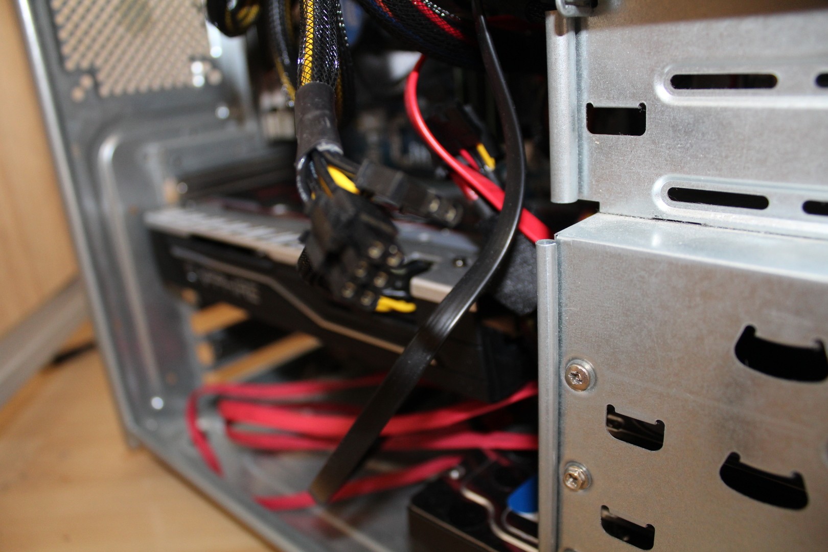

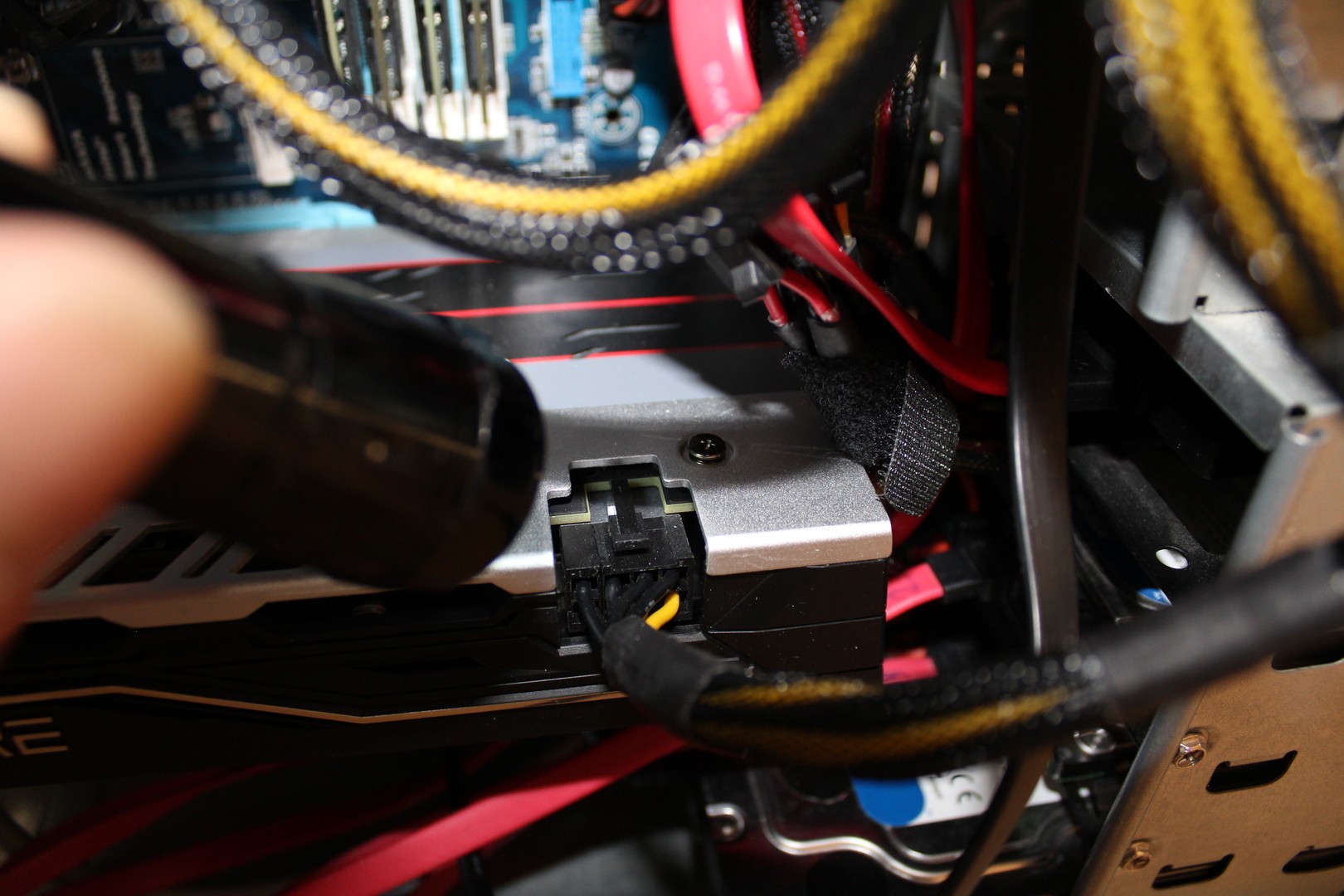

  • Habe eben den PC aufgeschraubt. Da war doch was ....
    Es sind 8 Anschlüsse. Du musst den 6-Fachstecker und den 2-Fachstecker zu einem
    8-Fachstecker zusammen in dei Karte stecken.
    Bild folgt bald. Muss nur mal schnell Foto machen.

  • Hier die Fotos von den Anschlüssen
    Ich habe ein Netzteil mit 650 Watt
    Der 2-Fachstecker hat zwei schwarze Kabel. Das sind Massekabel.
  • Asche auf mein Haupt, es ist natürlich ein 8-pol Stecker wie auf deinen Fotos. Den habe ich zweiteilig zusammengesteckt (6 + 2 pol), das sollte also passen.
