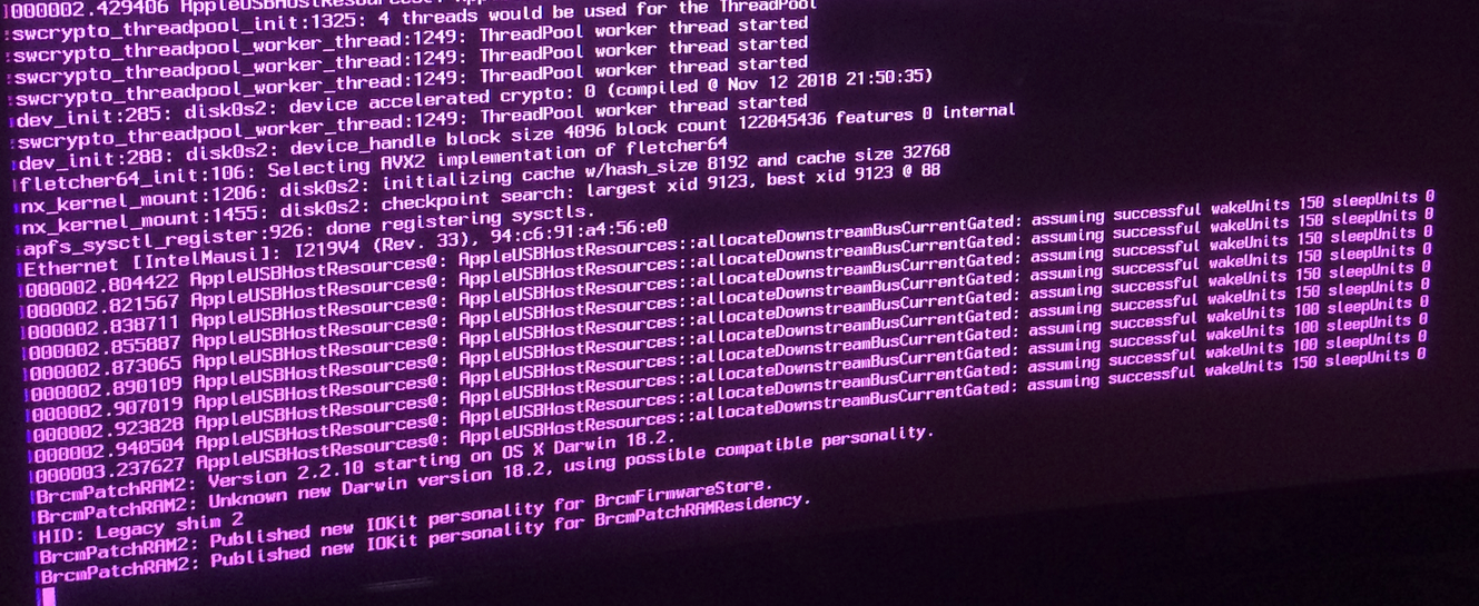

  • in Clover wird sie angezeigt, im biosbootmenü auch, aber das starten bricht irgendwann ab. ich hänge mal ein Foto an, hoffentlich ist genug zu erkennen.
  • Was zu sehen ist lässt zumindest keine Rückschlüsse auf die SSD zu...
  • jetzt läuft sie. hab die SSD extern geschlossen. dann eine andere HDD mit Mojave eingebaut und diese dann gestartet. dann war sie auf einmal zu sehen. vielleicht hätte ich versuchen sollen sie ohne SSD zu starten.
