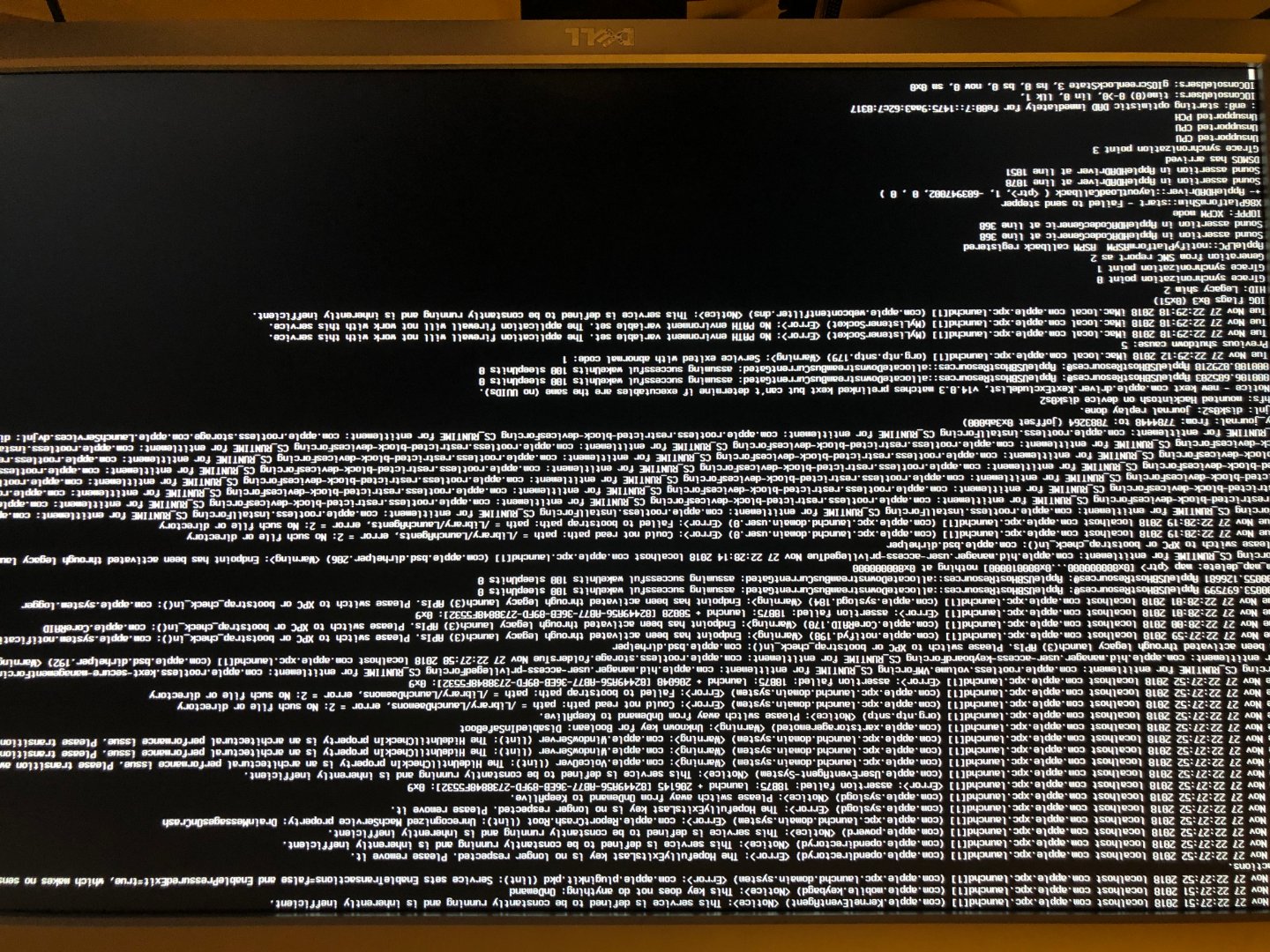

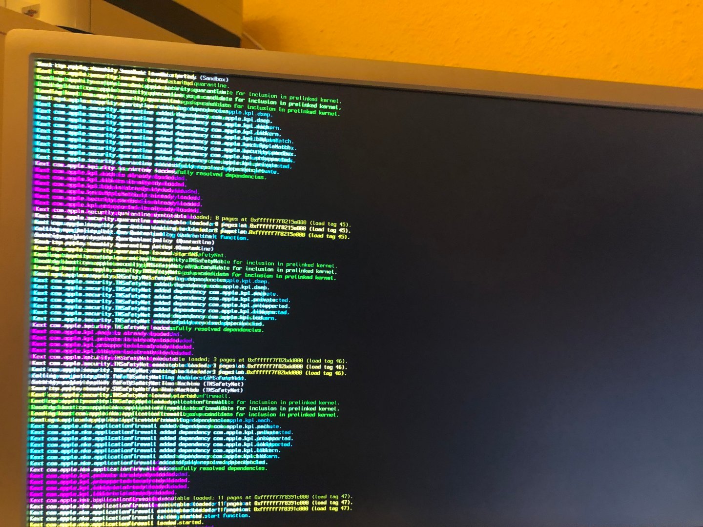

  • Ich werfe da jetzt einfach mal in den Raum dass macOS Mojave nicht mit der Nvidia GTX 650 laufen wird, entweder gibt es gar kein Bild oder nach kurzer Zeit jede Menge an Artefakte. :)
    Edit: Bitte verbessert mich wenn es doch anders sein sollte, ich nehme das Ergebnis dann in meine Liste auf.
  • Die Nvidia GTX 650 ist eine Kepler sollte demnach also schon laufen. Eventuell muss man die Disko abstellen (24Bit Farbtiefe) aber das sollte es schon gewesen sein.
  • Mag sein müsste man eben testen und falls es nicht gehen sollte überlegen ob man erstmal nur die HD4000 verwendet und eine andere Karte besorgt oder ob man eben doch auf HighSierra zurückgeht.
  • Mir geht es nicht um das recht haben sondern vielmehr dass man im Verbose Mode ganz klar sehen kann dass da ein ein Treiber geladen wird und dass trotzdem ein Blackscreen oder Artefakte auf dem Schreibtisch oder beim Sürfen nach kurzer Zeit auftreten, die GTX und GT 600 Serie ist manchmal in Verbindung mit der IGP dann auch willig, aber meistens eher ein Kandidat für die Bucht oder die Vitrine.
    Edit: Uns Apple hat da ganz bestimmt an der Treiber Unterstützung gefummelt, anders kann ich mir den reihen weisen Ausfall einer Kepler Karte nicht erklären.
