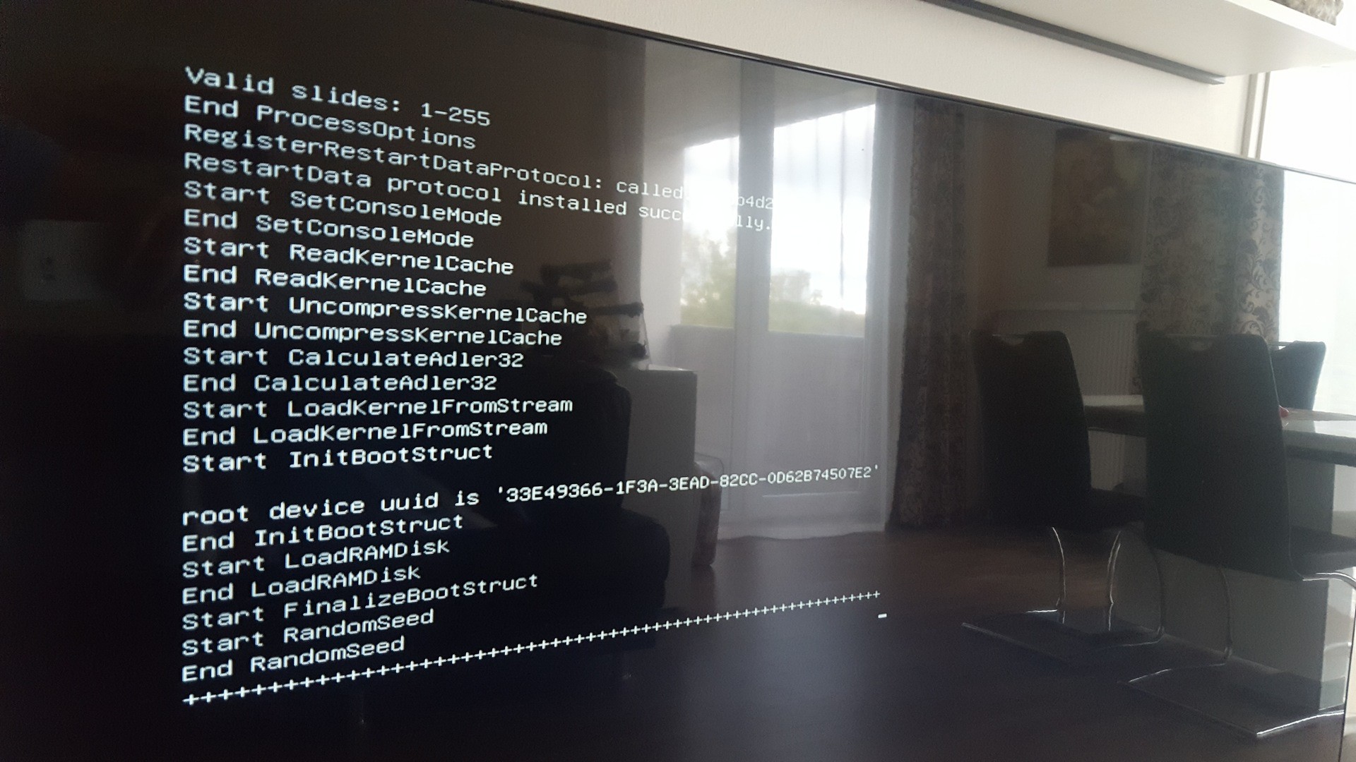

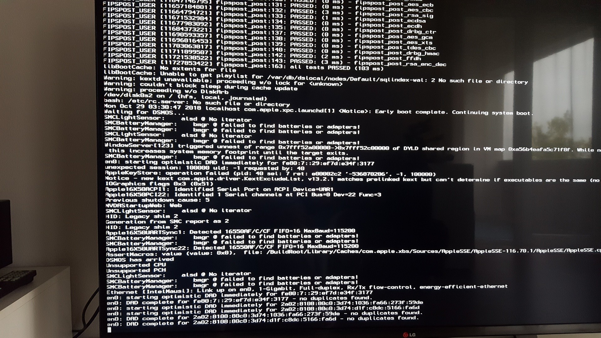

Hallo Jungs.
Ich bin's wieder mal.
Ich habe vor einigen Tagen die GTX 680 (Mac Edition) gegen die Vega 56 ausgetauscht.
Als erstes was ich gesehen habe, war solche verpixelten grüne Punkte überall.
Nach dem starten und Einstellungen im BIOS überprüfen, ging dann plötzlich weiter.
Ich war eigentlich Happy.
Bis irgendwann ohne Vorwarnung plötzlich so eine Nachricht stand und nicht mehr weiterging. Auch mehrmals gestartet und es hat nicht funktioniert.
Das einzige was ich gemacht habe und es eventuell daran lag, ich habe eine andere SSD mit der selben OS aber mit alten Clover 2.5k 5070 über USB 3.0 gebootet. Die Platte (OS) hat funktioniert da ich die SSD als Versuchkaninchen immer genutzt habe.
Das booten von der ext. SSD hat diesesmal auch nicht geklappt mit dem o.g Fehlermeldung.
Wisst ihr eventuell woran es liegen kann?
Noch mal danke für ALLES!
