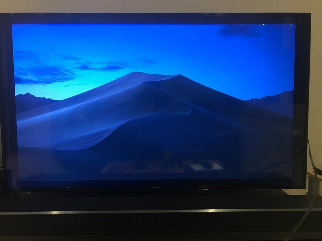

Habe das komplett durch exerziert...
Lauft in allen Situationen...
Beim Booten, als auch beim ab und wieder anstöpseln, sowie beim aus und wieder einschalten des TVs.

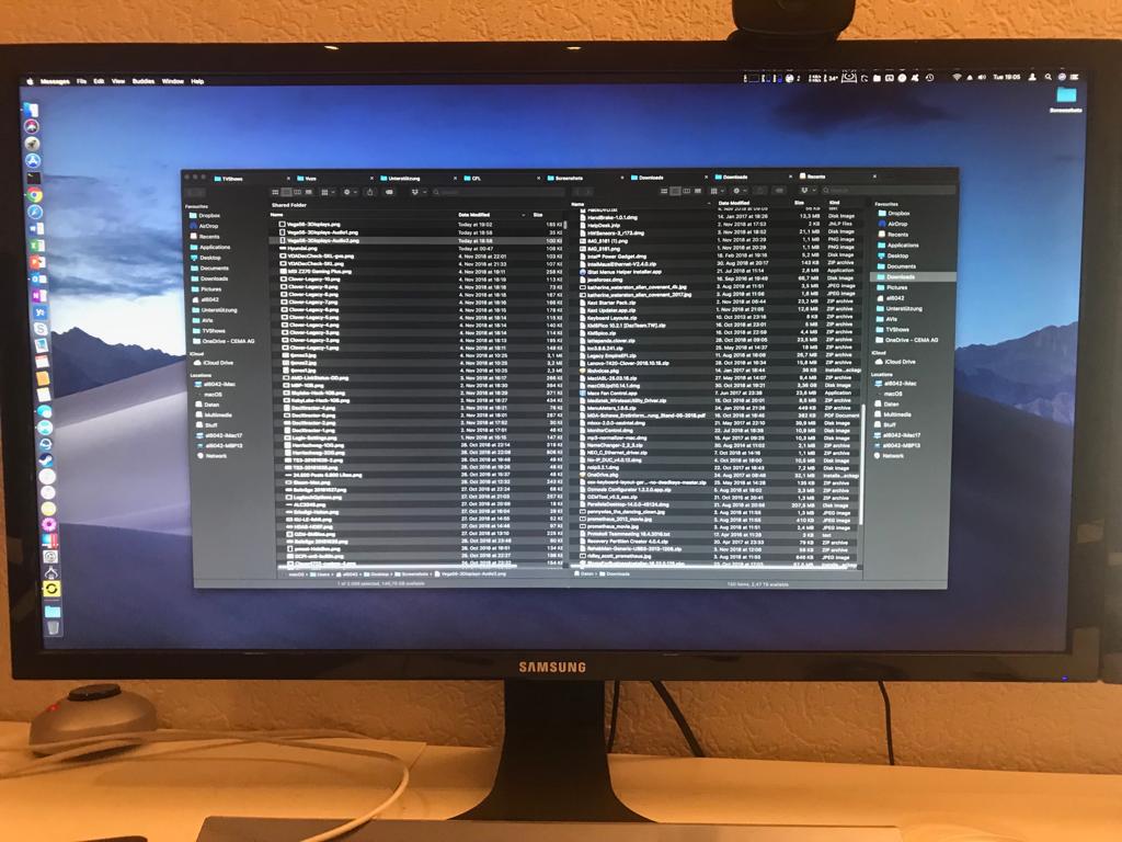

Alles anzeigenMich hat das ja nicht in Ruhe gelassen, bis ich mir die Tage ein 5m langes HDMI 4k-SchnuddelBuddel-AllIn-Kabel gekauft habe:
https://de.hama.com/00123280/h…ker-stecker-ethernet-50-m
Ohne basteln kam dabei folgendes Ergebnis raus:

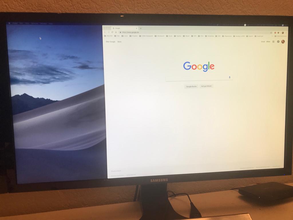

Also ich habe es eben probiert … es steht zwar nicht 2.0 drauf, aber es steht 4K drauf … auf keinem der Kabel sieht man welche Version aber leider ohne Veränderung
Hab auch noch eine genauere Beobachtung gemacht … sobald der monitor in den Stromsparmodus geht, funktioniert auch das rum stecken nicht mehr, ich habe sozusagen nur ein 5 Sekunden Zeit-Fenster zwischen rausziehen und wieder reinstecken … hab es auch bei den anderen beiden Monitoren ausprobiert, jedes mal über HDMI das selbe Problem
