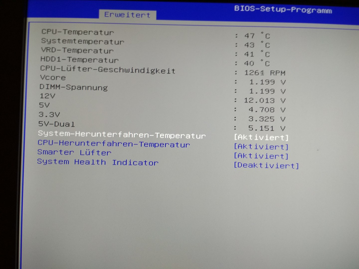

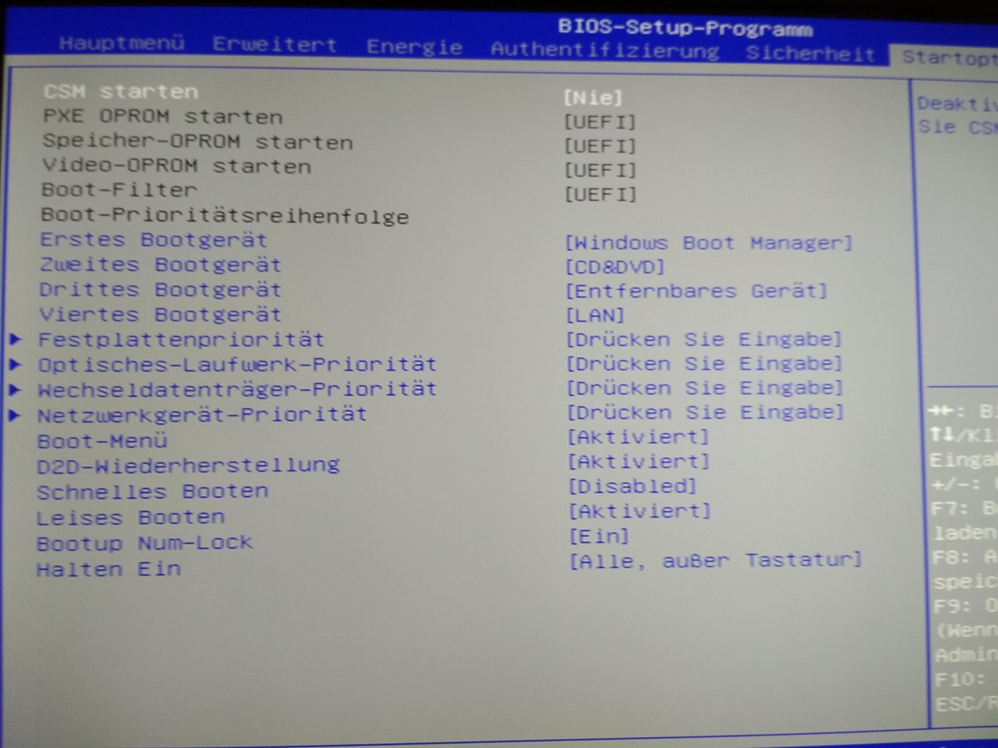

    Ich schicke Ihnen BIOS-Einstellungen screenshots. Danke im Voraus für die Antwort.
