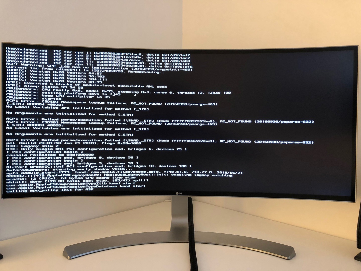

  • Hallo alle zusammen,
    ich hänge mich hier mal mit an, denn ich habe auch ein Problem mit diesen Sicherheits Update und meinen Hacki.
    Und und zwar startet er nun nicht mehr...
    folgende Dinge habe ich schon probiert:
    1. NvidiaGraphicsFixup.kext raus geworfen und WhateverGreen.kext eingefügt, :thumbdown:
    2. ngfxcompat=1 verwendet, :thumbdown:
    3. alte EFI von vor den Update verwendet, :thumbdown:

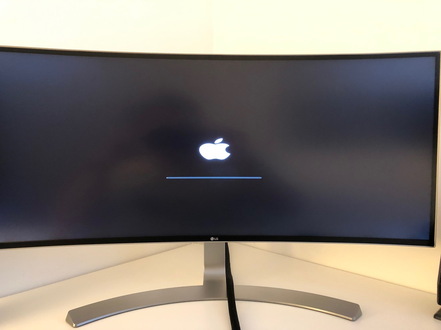

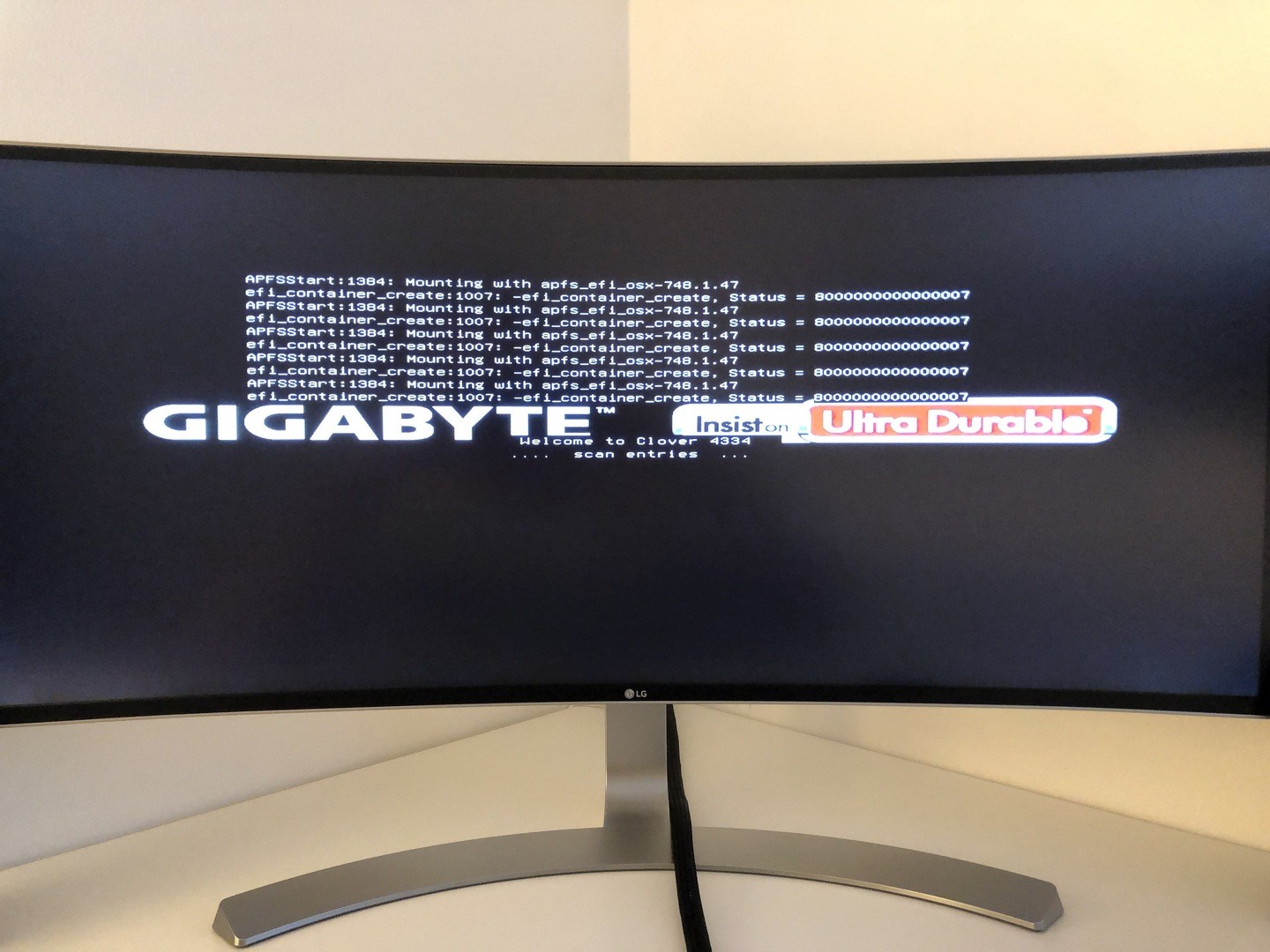

    Ich bekomme immer folgendes zusehen:
    Beim Apple Ladebildschirm hängt es dann und bewegt sich nicht weiter.
    Es ist auch die Falsche Auflösung sowohl im Clover Boot Menü als auch bei den Apple Ladebildschirm.
    Hier hängt er im verbose Mode
    Wäre cool wenn mir jemand helfen könnte.

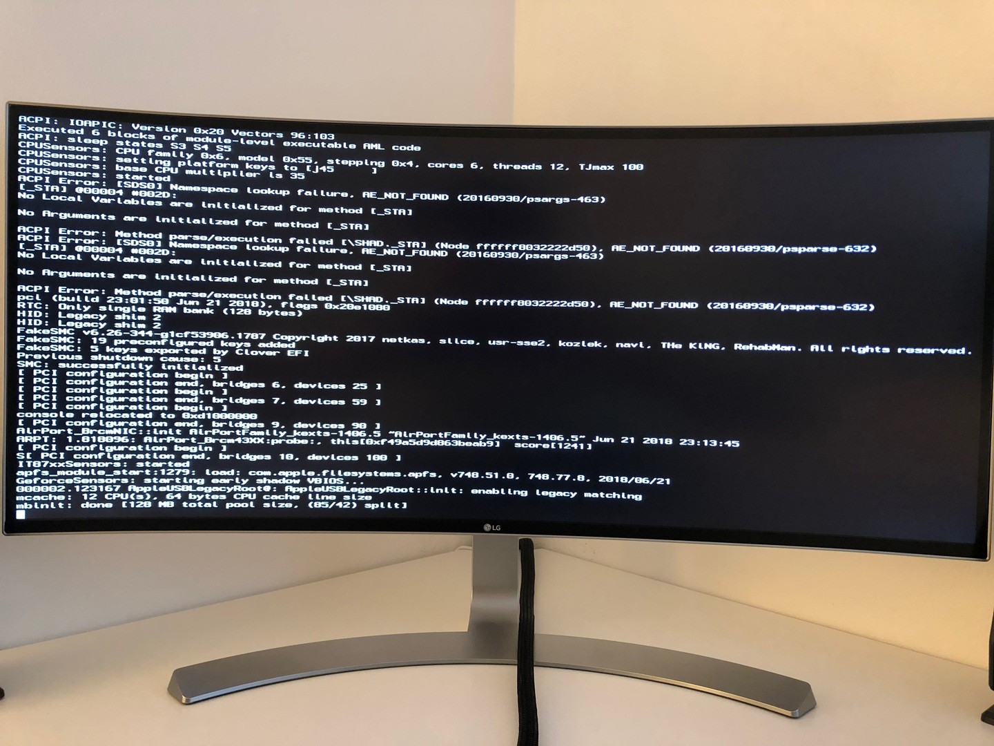

  • Danke für den Hinweis Altemirabelle, nun habe ich rev 4722 drauf, jedoch hat sich im großen und ganzen nichts geändert, außer das nun zwei weitere Zeile erscheinen auf den letzten Bild und es dann nicht weiter geht.
    Hier nun das Bild davon:
    Auch ein Danke an dich mitchde, WhatEverGreen ist ja schon aktualisiert worden von mir. Und Lilu habe ich nun auch aktualisiert, nun erscheint das hier und es geht nicht weiter:
    ist aber nur -v an, -x ist hier noch nicht aktiv, werde das gleich testen mit -x noch.

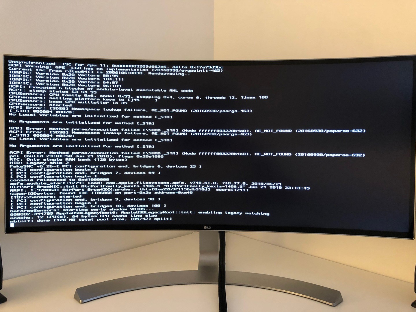

    Merke eben das al6042, nun eben meinte das bei ngfxcompat=1 auch -x enthalten sei. War aktuell nicht mehr aktiv, ist nun aber wieder eingefügt worden von mir. Jedoch hat es sich auch nicht geändert, der Hacki bootet nicht durch.
    Er hängt mit aktuellen WhatEverGreen und Lilu + ngfxcompat=1 nun hier fest:
    Ist richtiger Mist so etwas, ging jedes Updates bis jetzt wunderbar durch. Anfangs habe ich vorher hier in der Community noch gefragt ob es so richtig ist wie ich es machen würde und am Schluss konnte ich die Updates ohne Probleme durchführen und nun mit diesen Sicherheitsupdate ist wohl Schluss....

  • Lade doch mal dein aktuellen EFI Ordner hoch (zip, evtl. Seriennummer im SMBIOS part XXXXen) damit der Profi Al6042 da mal gucken kann ob man was in der config.plist oder EFI Treiber oder Kexten sehen kann. Die Screenshoots sind eher unauffällig - leider weiß ich nicht was als nächstes (als Verbose Text) kommen müsste. Das könnte der Schlüssel sein woran es hängt. Da du ein neueres Board hast, ich habe ein altes Z77, gibts ja diverse Sachen wie diese USB Port Anzahl die evtl. weg dem Sicherheitsupdate Probleme macht un evtl. vorher funktionierende kernel Kext Patches in Clover nicht mehr funktionieren. Die Nvdia GPU muss also gar nicht zwingend Schuld an dem Problem sein...
    Bei mir am Z77 Oldi lief das Sicherheitsupdate einwandfrei durch.
    Al6042 weiß da bestimmt was...
  • Dem mit den EFI Ordner komme ich natürlich gerne nach, hier nun mein aktueller EFI Ordner. Ist mittlerweile auch ziemlich groß geworden, dass ist mit den Updates gekommen, denn am Anfang war er relativ klein mit 9MB.
      (21,47 MB, 109 Mal heruntergeladen, zuletzt: )
  • Mal bei mir (nach Sichserheitsupdatde) diesen USB Port Limit Patch angesehen (mein Z77 braucht das nicht).
    Diese HEX Folge 837D8C10 gibts in dem angegebenen Treiber AppleUSBXHCIPCI nicht (mehr) , insofern kann CLover das auch nicht finden + nicht patchen. Müstte (wenn man DEBUG bei Clover aktiviert) auch sichtbar bei prelog sein.
    Obs das ist keine Ahnung... glaube beim Mojave Update gans bei den Leuten auch Probleme mit dem Port Patch.
