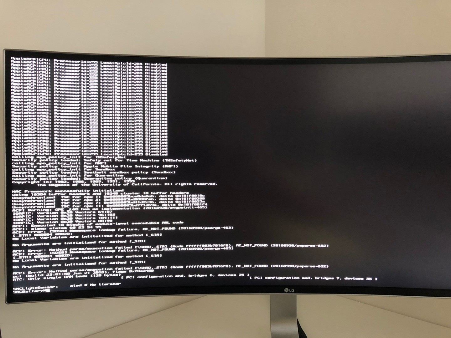

  • Nein rubenszy, dass Update ist nicht erfolgreich durch gelaufen. Nachdem dem der Hacki neustarten wollte, habe ich im Clover Boot Menü schon bemerkt das etwas nicht stimmt. Denn mir wurde kurz vorher Text angezeigt (ist auf der vorherigen Seite in meinen ersten Post zu sehen) und danach als der Boot Loader da war, war die Auflösung Falsch und nachdem dann eben macOS booten will, hänge ich beim Apfel Logo und es tut sich nichts mehr.
    Im Verbose Mode habe ich auch mal starten lassen, damit man sieht was da los ist.

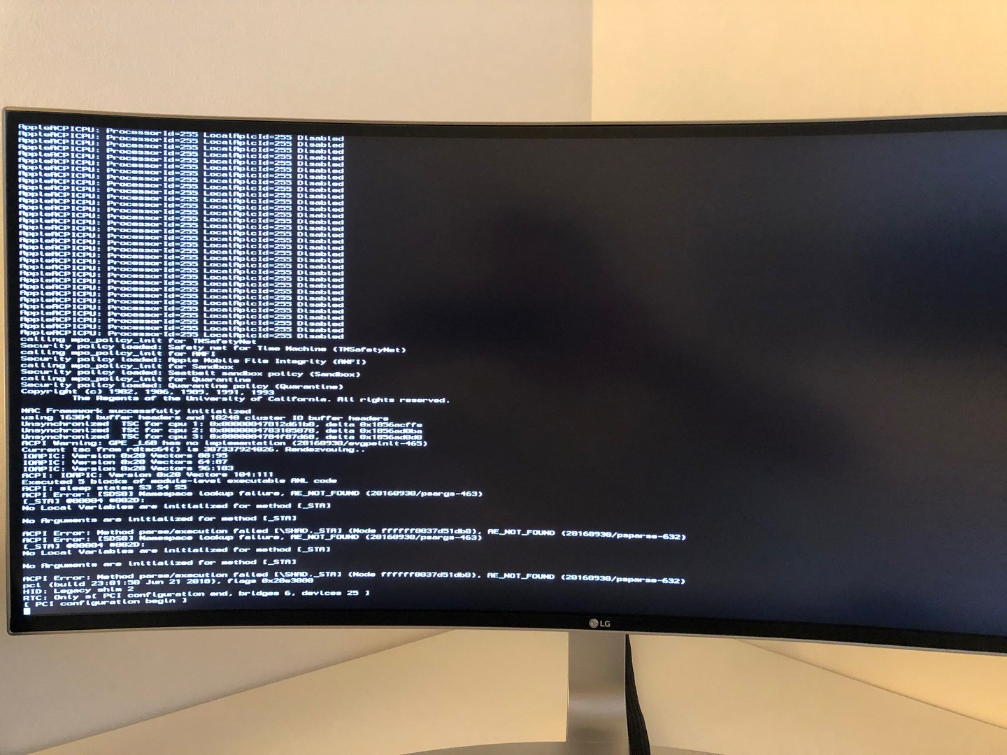

    Mit dieser Bewegt sich der Ladebalken untern Apfel bis auf so ca 5mm und mit -v sieht man das er nun hier hängt:

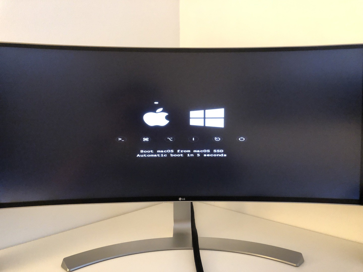

    Einzige was immer noch seltsam ist, dass die Auflösung von Clover nicht stimmt, obwohl hier in der Config eine andere Hinterlegt ist
    87761-img-4518-jpg
    und es werden auch immer noch diese Seltsamen Zeilen in Bios angezeigt, kurz bevor Clover kommt.
    87730-img-4510-jpg
    PS Clover ist das aktuelle, aber die oberen Zeilen kommen trotzdem noch

  • Die Änderungen betreffen die Möglichkeit den USB-Port-Limit Patch einzurichten.
    Der scheint unter macOS High Sierra 01.13.6 inkl dem Sicherheitsupdate genauso wenig mehr zu laufen, wie unter macOS 10.14.1 Mojave.
    Deine Fehlerbild scheint etwas anderes zu sein.
    Es zeigt sich, dasd du in deiner EFI noch nit dem Apfs.efi-Treiber arbeitest, anstatt dem ApfsDriverLoader-64.efi zu nutzen.
    Nut letzterem würde es den Text im zweiten Foto nicht mehr geben.

    Stimmt, nun kommen diese Zeilen nicht mehr aber dafür finde ich dass das Booten bis das Clover Menü kommt nun länger dauert.
