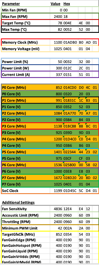

    Excel Tabelle zum Erstellen einer PowerPlayTable für Vega 64 Karten unter macOS. Ermöglich Steuerung von GPU und Speichertakt sowie Spannung, Power Limits, Lüfter Geschwindigkeit und SoC Takt. Kann auch beim Eliminieren / verringern von Coil Whine (Spulenfiepen) hilfreich sein.

    Tipp 1: Wenn die Lüftersteuerung zu ungenau (zu schnell, zu langsam) ist, muss der "Minimum PWM Limit"-Wert geändert werden. Den korrekten Wert könnt ihr entweder austüfteln oder aus der PowerPlayTable im BIOS eurer Karte herauspicken. Für folgende Karten sind die Default Werte bekannt:
    - Gigabyte Vega 64 Gaming OC: 35
    - Asus Vega 64 Rog Strix: 42
    - Sapphire Vega 64 Nitro+: 28
    - Vega 64 Referenz-Karten: 10
    - Vega 56 Rog Strix: 42
    Ihr könnt gerne die Werte für weitere Karten posten, dann nehme ich sie in die Liste auf.
    Tipp 2: Der PowerPlay Parameter "PP_DisablePowerContainment" mit dem Wert "1" eliminiert eventuell auftretendes vorzeitiges Drosseln des GPU Taktes, eliminiert aber auch sämtliche Power Limits. Vorsicht mit schwachen Netzteilen und schlechter Kühlung!

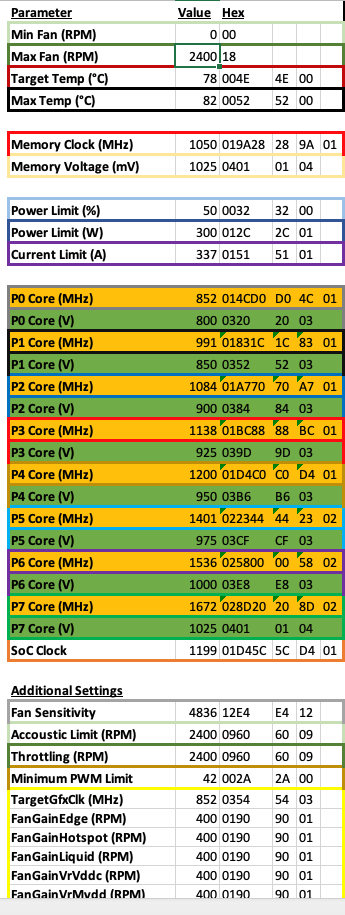

    Momentan diese Werte V1.xlsx.zip.
    Ich hätte gerne den Takt noch höher, bringt aber nix, das Power Limit in W höher gesetzt, bringt auch nix. In Windoof klappt das super.

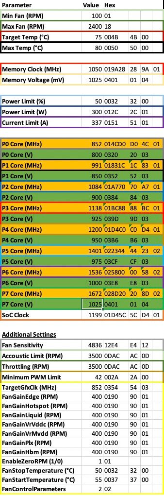

    Ich habe jetzt diese Einstellungen und läuft auch ziemlich gut. Vor allem Temps sind niedriger und FPS Verlust hat man gar keine.
    Das Powerlimit ist nur zu Testzwecken erhöht.
    Unter windows bekomme ich nicht mehr Watt als 380 Watt obwohl bis 450 Watt freigegeben habe. Lüfter auf volle pulle und komme mit Fire Strike auf 18886 Punkte mit meinem System. Kann rumspielen wie ich will komme kein bisschen mehr höher (wegen Temps regelt die Karte nicht ab).
    Denke also die Grenze ist erreicht, bin sehr zufrieden mit der Karte und habe es nicht bereut die 1070Ti verkauft zu haben haben.
    Max Core Clock was er ausliest sind 1675 MHz. Was machst du, dass du die Karte voll ausgereizt wir unter MacOS?

    toasta Kannst ja mal die Lüftersteuerung per PowerPlay testen. Setzte Target temp mal auf auf 65°C, max temp auf 85°C, Accoustic Limit RPM auf 100, Throttling RPM auf 2600RPM, Fan Start Temperature auf 65°C, Fan Stop Temperaure auf 60°C. DIsableFanControl muss dann raus.
