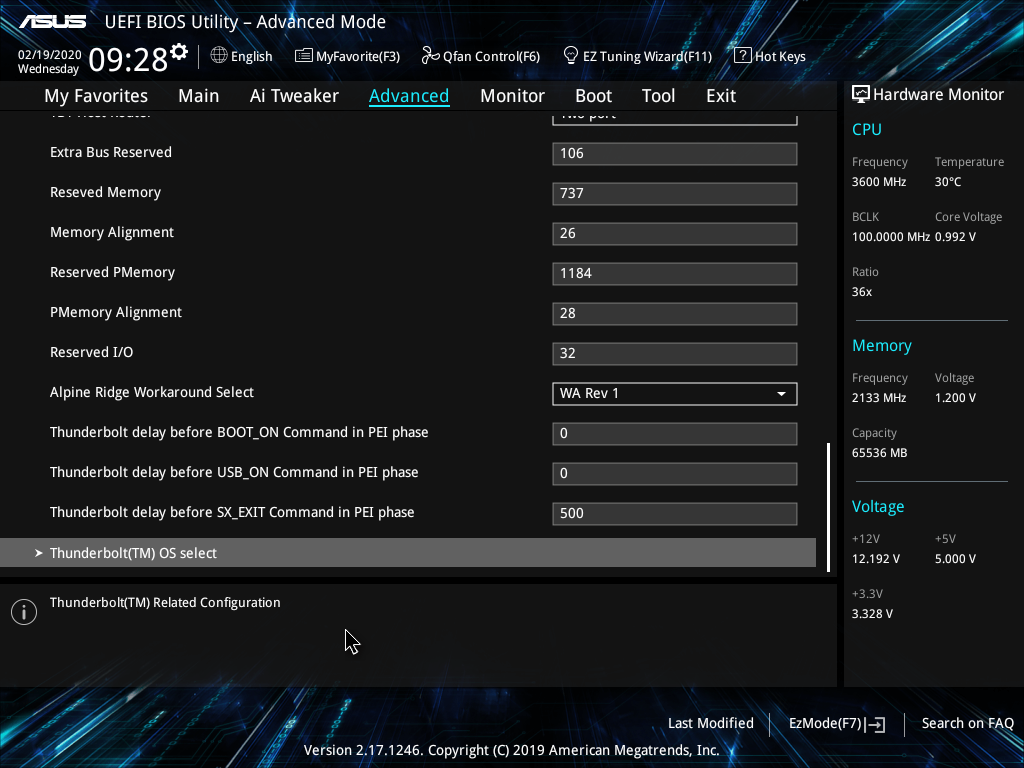

    3. nix von Thunderbolt zu sehen. Karte steckt im richtigen Slot inkl. Thunderbolt-Header, im BIOS ist der korrekte Slot auch in den Thunderbolt-Settings eingestellt und auch sonst sind die dortigen Einstellungen sinnvoll festgelegt? Falls es eine "Windows Support" Einstellung gibt (oder ähnlich, kenne dein Board nicht), dann nimm die auch rein. Controller muss in der "IORegistry" auftauchen, dann weißt du auch die Adresse und kannst eine vorbereitete SSDT dafür anpassen.
    So sehen meine Einstellungen dazu aus (Slot muss bei dir der entsprechende (wie auf dem Board bezeichnet!) ausgewählt werden):

  • "AIC Location Group" und "AIC Location" müssen mit deinem gewählten Steckplatz übereinstimmen. "Windows 10 TB Support" kannst du einschalten, "Boot Support" ebenso.
    Windows brauchst du nicht, du musst nichts updaten. Wenn macOS hochgefahren ist, starte "IORegistryExplorer" und sichere eine Datei ("File"-Menü, "Save"). Lade es hier hoch und wir können weiter schauen.
    … aber es will nicht.
    Woran machst du das fest? Im Systembericht/Systeminformationen steht bei Thunderbolt kein Eintrag. Das ist normal. Trotzdem wird Thunderbolt3 sowie USB-C funktionieren. Für HotPlug benötigst du noch eine angepasste SSDT. Aber Geräte, die vor dem Anschalten angesteckt sind, sollten auch so funktionieren.
