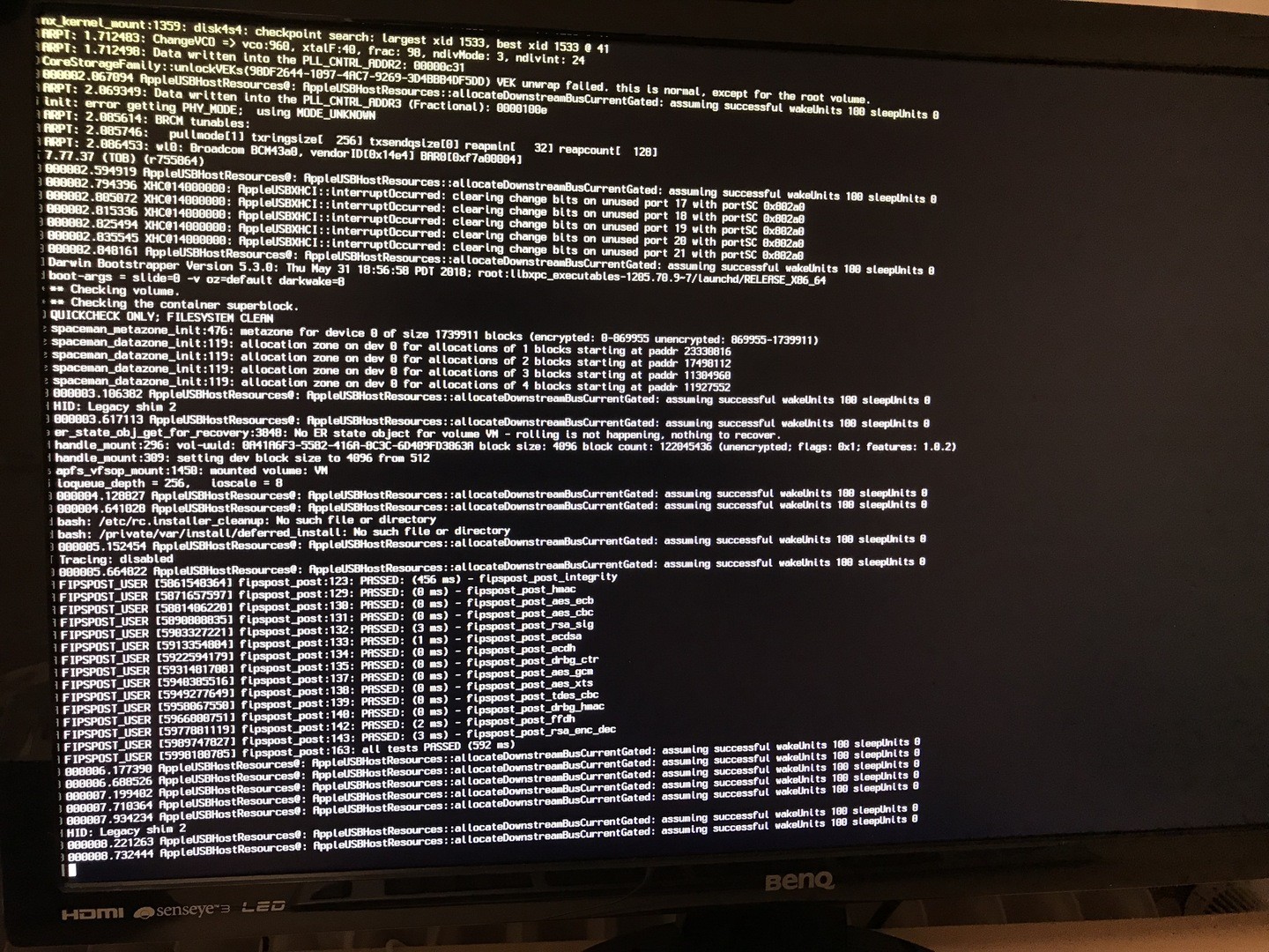

    ich teste zurzeit eine MSI AMD RX560 4GB in High Sierra 10.13.6.
    Die nötigen Kexts habe ich allle, Lilu, Whatevergreen.
    Nur habe ich das Problem, das in macOS nur ein Monitor erkannt wird. Beim booten werden die anderen beiden erkannt.
    zB.
    Beim Booten an:
    Mitte, Rechts
    Nachdem Booten an:
    Links
    Nachdem Booten und bevor Monitor Links an geht, werden die anderen beiden kurz weiß und der Linke geht an.
