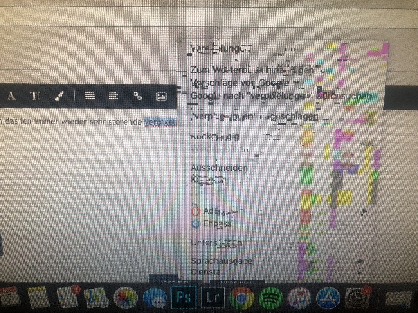

  • Hallo liebe Community, ich bin sehr zufrieden mit meinem Hackintosh! Dennoch habe ich des öfteren sehr Störende Pixelfehler! Wenn ich mein Hackintosh starte und ein wenig Google oder ähnliches ist alles ganz normal, sobald ich aber etwas Grafikaufwendiges Starte wie beispielsweise Photoshop oder auch ein RAW-Foto mit Vorschau öffne verpixelt plötzlich alles! Die Verpixelungen sind ab dem Zeitpunkt nur noch mit einem Neustart zu beheben!
    Hier ein paar Beispiele, wie das ganze dann aussieht:
    Vielen Dank im Voraus für eure Hilfe!
    LG John:)
  • Die Nvidia GTX 660 hat schon unter macOS High Sierra solche Artefakte gemacht, daher wundert es mich nicht dass das bei Mojave auch passiert, die Unterstützung für Kepler Karten ist (vor dem) aus. :)

  • Bei einigen GTX 660 Modellen verschwinden die Artefakte angeblich wenn man mit der Intel IGP bootet, kann ich mir aber nur schwer vorstellen weil welche Grafik macht dann die Arbeit.
    Wenn Apple an den Treibern gefummelt hat warum läuft meine Gigabyte 660 Ti nicht mehr und andere doch, also entweder ist Kepler raus oder nicht, ich persönlich bin noch nicht dahinter gekommen.

  • Du musst die Intel IGP im BIOS auf enabled setzen und in der config.plist einen Inject Intel setzen, dazu noch eine passende ig-platform-id auswählen, weil Achtung! jetzt kommt es ...Lilu und oder WhateverGreen sind nicht immer aktuell bei mir. ;)
    Es geht auch ohne... :)
    Also bitte nur diese aufgeführten Punkte beachten.
