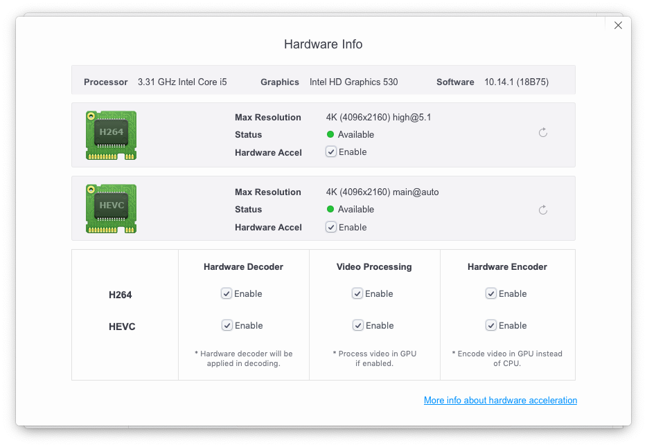

  • Interessant, bist du dir auch sicher, dass Decoding (und die Anzeige in VideoProc) sich auf die HD530 bezieht und nicht die AMD450 (kann die nicht auch HW Decoding?).
    Weil ansonsten hat Apple was an den Treibern verändert und dem Treiber VirtualScreenChange etc beigebracht...
  • Das Problem ist, dass Video Proc die Vega offenbar überhaupt nicht erkennt. Ob die IGPU nun Connectorless ist oder nicht spielt bei echten Macs keine Rolle. In Video Proc wird immer die DGPU falls vorhanden angezeigt. Bei einem Hackintosh nicht (schon immer, nicht erst seit 10.14.1). Bei meinen iMacs ist die IGPU Connectorless eingebunden, sprich kein Framebuffer zugewiesen, nur der Accelerator ist aktiv.
    Wenn ich die IORegs von meinen iMacs mit meinem Hackintosh vergleiche sieht da bei IGPU und DGPU alles identisch aus - bis auf fehlendes AGPM bei der DGPU (mit WEG wird auch AGPM geladen). Und trotzdem zeigt Video Proc die Vega nicht an wenn Quick Sync aktiv ist, sondern die IGPU.
    Vor 10.14.1 hat Video Proc die Vega angezeigt wenn man die IGPU deaktiviert hat. Seit 10.14.1 steht in Video Proc dann bei Grafikkarte nur noch "N/A" und Encoding funktioniert in keiner App mehr korrekt (H.264 Rot, HEVC grün, bei HEVC wird aber trotzdem hauptsächlich die CPU belastet und die Vega nur halbherzig).

  • Ob die IGPU nun Connectorless ist oder nicht spielt bei echten Macs keine Rolle.
    Vielleicht im Bezug auf VideoProc, aber das spielt eindeutig eine Rolle, denn ist der iGPU ein Port zugewiesen und der HWDecoder der iGPU wird daraufhin genutzt, muss der Treiber einen VirtualScreenChange hin und wieder zurück machen (bzw wäre es sein natürliches Verhalten) und das ganze muss der Treiber können, oder eben auch nicht. Und bisher konnte das der Treiber (gut ich habe nicht jegliche iGPU+ded.GPU Kombis der Welt probiert) nicht, ein erzwungener VirtualScreenChange bei einem Hackintosh (mit nicht connectorless iGPU) führte zu Programmcrashes, System crashes oder freezes.
    Sollten aber inzwischen Macs iGPUs mit Framebuffern haben, die Ports besitzen und sowohl den HW Decoder der ded. GPU als auch der iGPU nutzen können, bedeutet das, dass der Treiber inzwischen VirtualScreenChange beherrscht, was die Notwendigkeit von connectorless iGPUs im Prinzip verschwinden lässt.

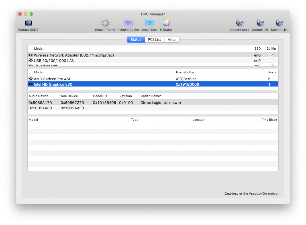

  • Dann sollte ich ggf. mal mit normaler id-platform-id starten und das checken, oder?
  • Kannst du machen, interessanter wäre aber eher noch zu wissen, ob das MBP wirklich sowohl den HW Decoder der iGPU als auch den der ded. GPU nutzen kann, obwohl beide einen Framebuffer mit zugewiesenen Ports benutzen. Hat die AMD Pro 430 überhaupt einen HW Decoder?

    Laut der folgenden Seite sollte die VCE3.0 als HW-Decoding für die Pro450 greifen -> https://en.wikipedia.org/wiki/Video_Coding_Engine
  • CMMChris Und der Bericht zeigt sowas in der Art?
    1. [FFHGRendererInfo initWithLocation:] CGLSetVirtualScreen failed - didn't expect to get here. Investigate why this code ran: [FFHGRendererInfo initWithLocation:] CGLSetVirtualScreen failed
  • In welchem Szenario? Connected IGPU? Nein, Beschleunigung gibt dabei grünes Licht. In Video Proc läuft Quick Sync damit stabil. Nur FCPX crasht.
