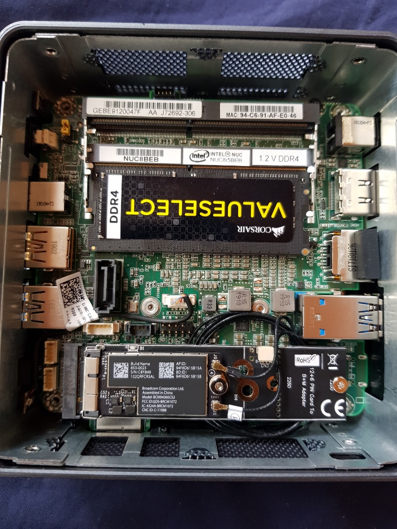

    So liebe Freunde, nach langem Warten, also ca 2 Wochen Vorbestellung ist es endlich so weit. Mein kleiner Intel NUC hat sein neues zu Hause erreicht.
    Da ich kleine ruhige Kisten liebe, ans sich nur office und co benötige, sollte es klein und fein bleiben. Und da ich aus finanziellen Gründen immer knapp bei Kasse bin, bitte auch bezahlbar.

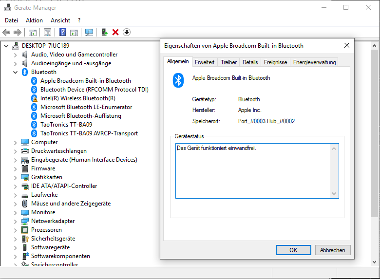

    Bluetooth muss über Windows wiederbelebt werden, nach Stromverlust.

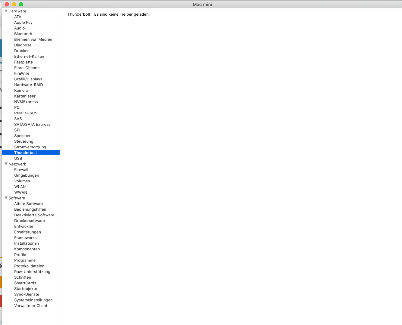

    Thunderbolt / USB-C noch nicht ausreichend getestet scheint zu funktionieren das sonst lt user hinweis von DSM2 keine 4K@60hz möglich sind

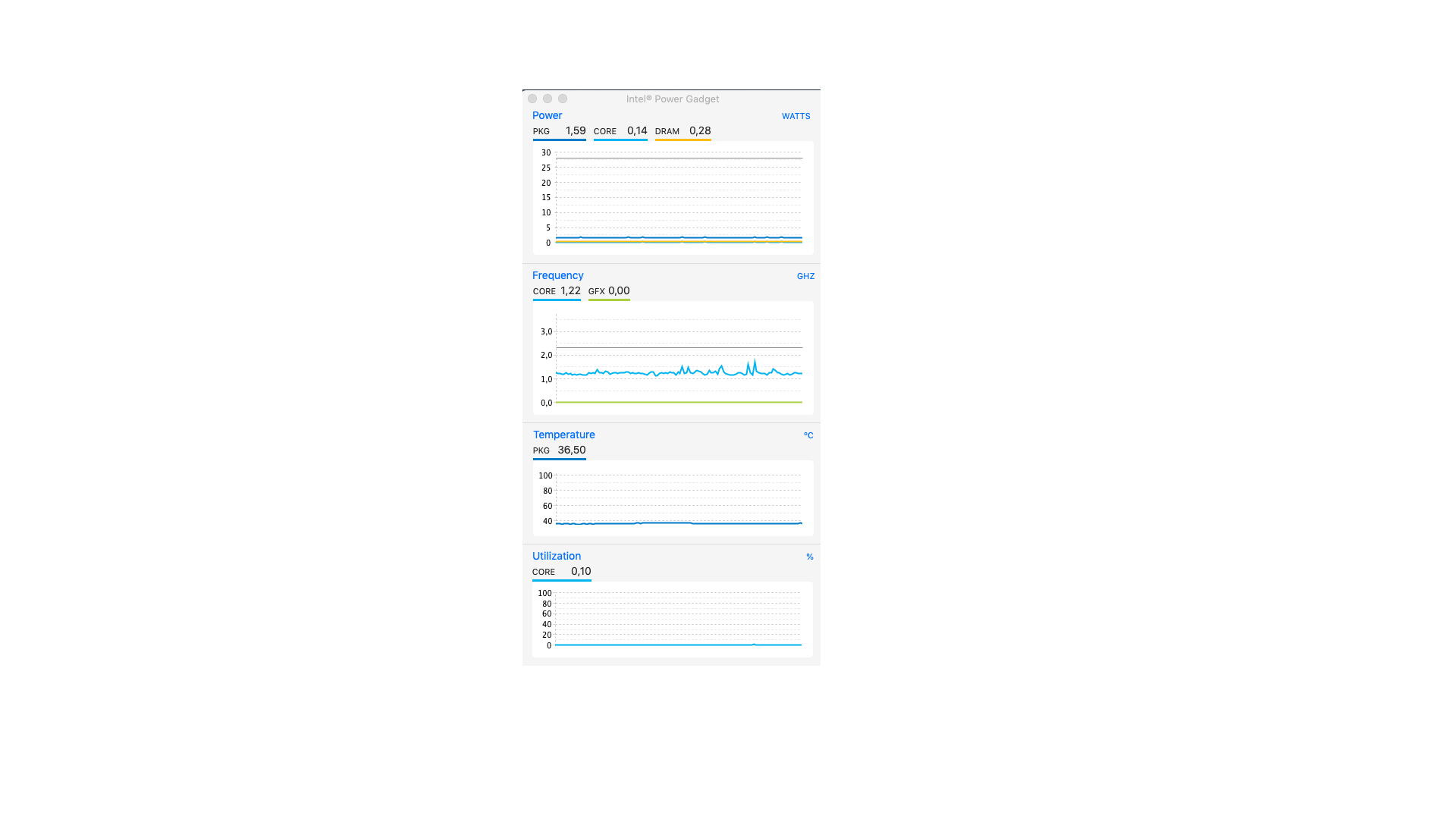

    manche User geben weiterhin Speedstepping Probleme an - Funktioniert allerdings bei mir zwischen 600Mhz - 4200Mhz

  • Schöne, kleine Kiste. Lässt sich die Intel-Karte dekativieren?
  • Ich muss die kiste ersteinmal schnell zusammen schrauben, bevor meine Freundin kommt.
    Aber die Karte deaktivieren muss ich ja nicht. Schätze sogar mal, das ich bluetooth 5.0 mit glück nutzen kann.

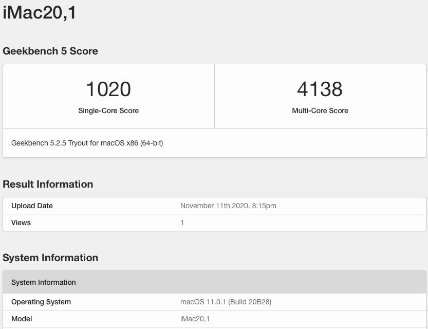

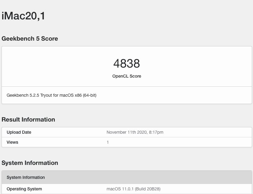

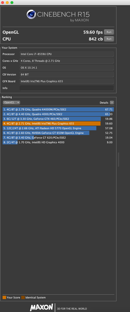

    Das heißt im nächsten Gang mach ich mich an die beiden Vertreter ran. Für den Zwischenstand gibt es den aktuellen EFI-Ordner und schon einmal kleine Benchmarks von der Festplatte sowie geekbench und cinebench
    Hier ein paar Screenshots:
    Leistung von der Samsung EVO 970
    Geekbench liegt knapp hinter dem MacMni mit dem i5

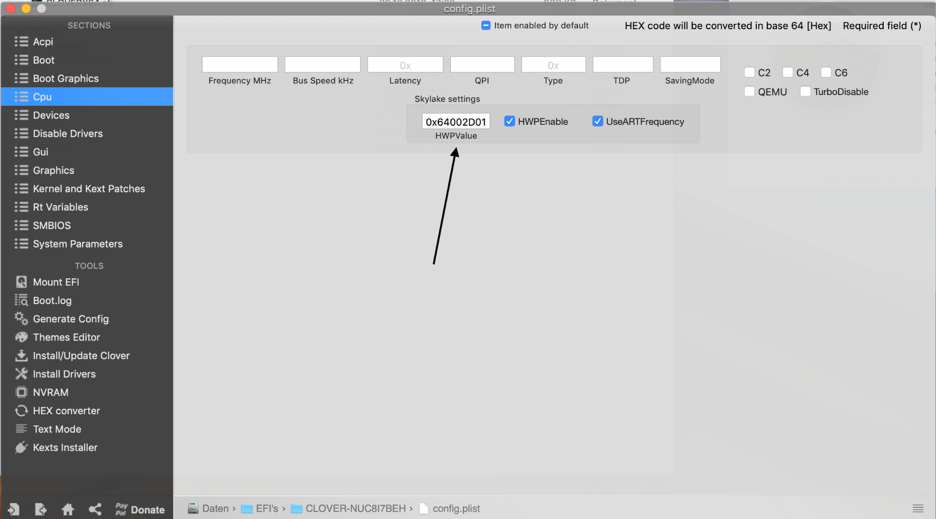

    (update: jetzt mit einer generierten SSDT für den CPU)
    Und noch Cinebench

  • Bei mir geht er nur auf 1300 MHz runter
    Das ist leider auch bei mir so. Er taktet nur zwischen 1300 und 4200 MHZ.
