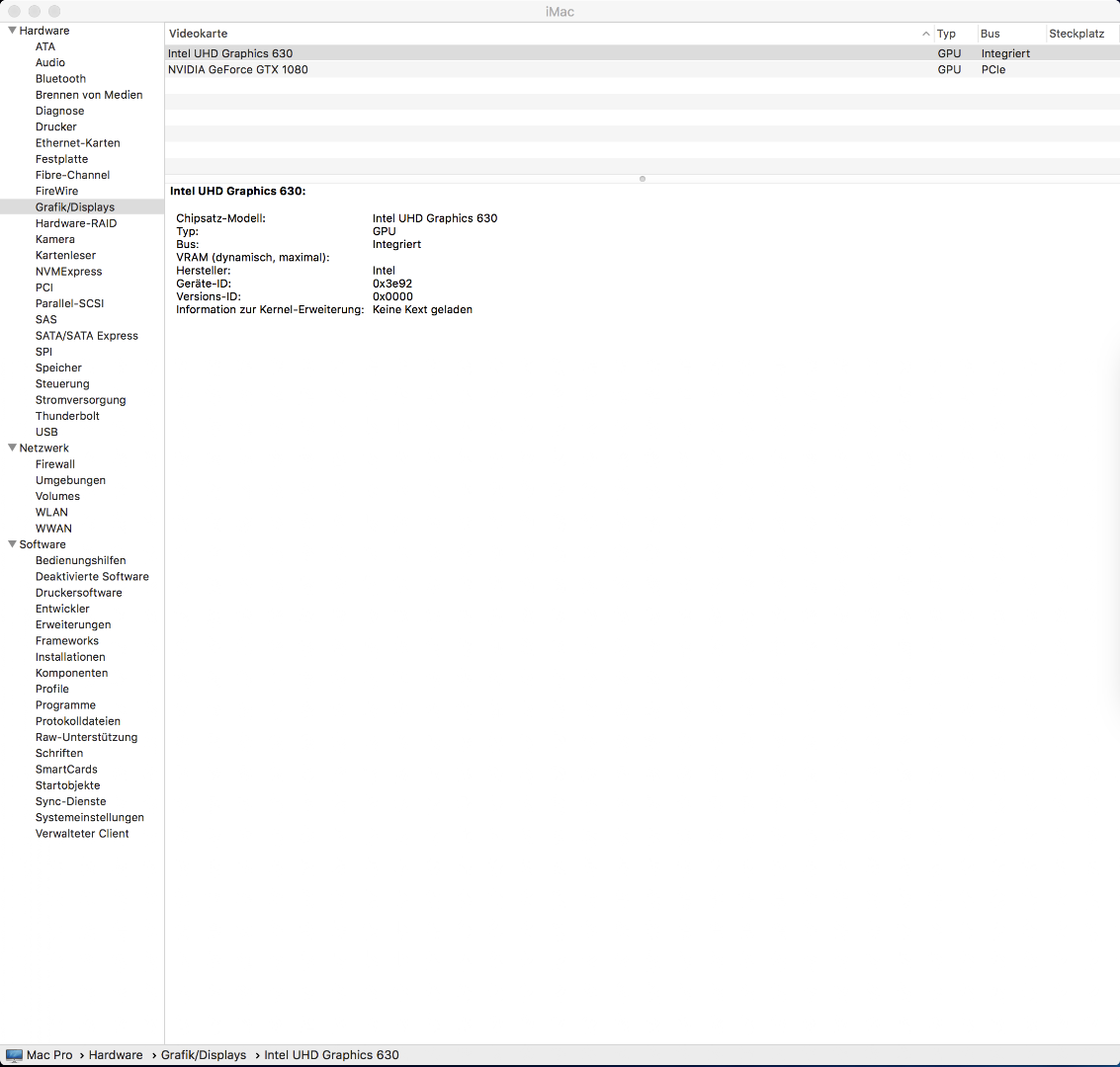

    da sich Apple und Nvidia ja irgendwie nicht einigen können was die Webdriver anbelangt, kann ich meine GTX 1080 unter Mojave derzeit knicken und daher möchte ich für Mojave erstmal die Intel UHD 630 der CPU nutzen.
    Ich bekommen allerdings keine Hardware Beschleunigung hin..

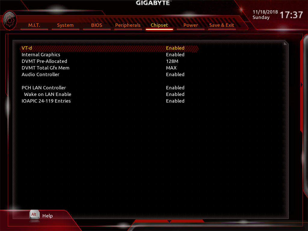

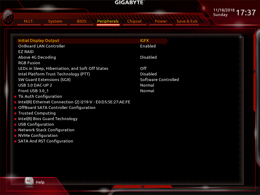

    Im BIOS ist Folgendes angepasst:
    Initial Display Output: IGFX
    Internal Graphics: Enabled
    DVMT Pre-Allocated: 128M
    DVMT Total Gfx Mem: MAX

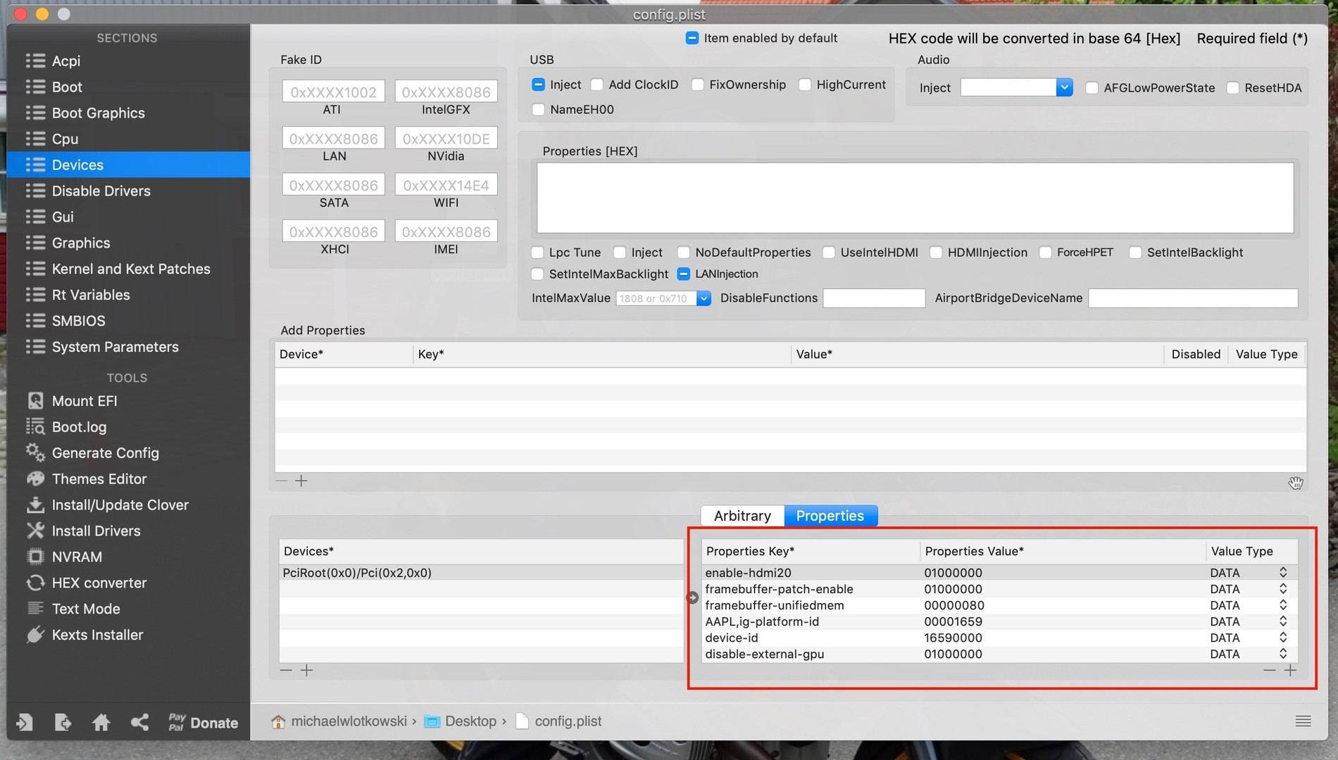

    In der config.plist habe ich zusätzliche meine ID der HD 630 (0x3E920003) + "inject Intel" eingetragen.

  • Räume deine Kexte auf (NVIDIAGraphicsFixup kann raus), Whatevergreen und Lilu ggf. aktualisieren und aus der Clover Config alles bzgl. IGPU rausnehmen: Inject Intel, IG Platform ID, DisableGFXFirmware, ACPI Renames, Fake ID. Danach sollte sie laufen.

  • Das alles in Clover raus muß ist nur bedingt richtig. Whatevergreen wird empfohlen mit einer Minimalkonfiguration unter den Properties.

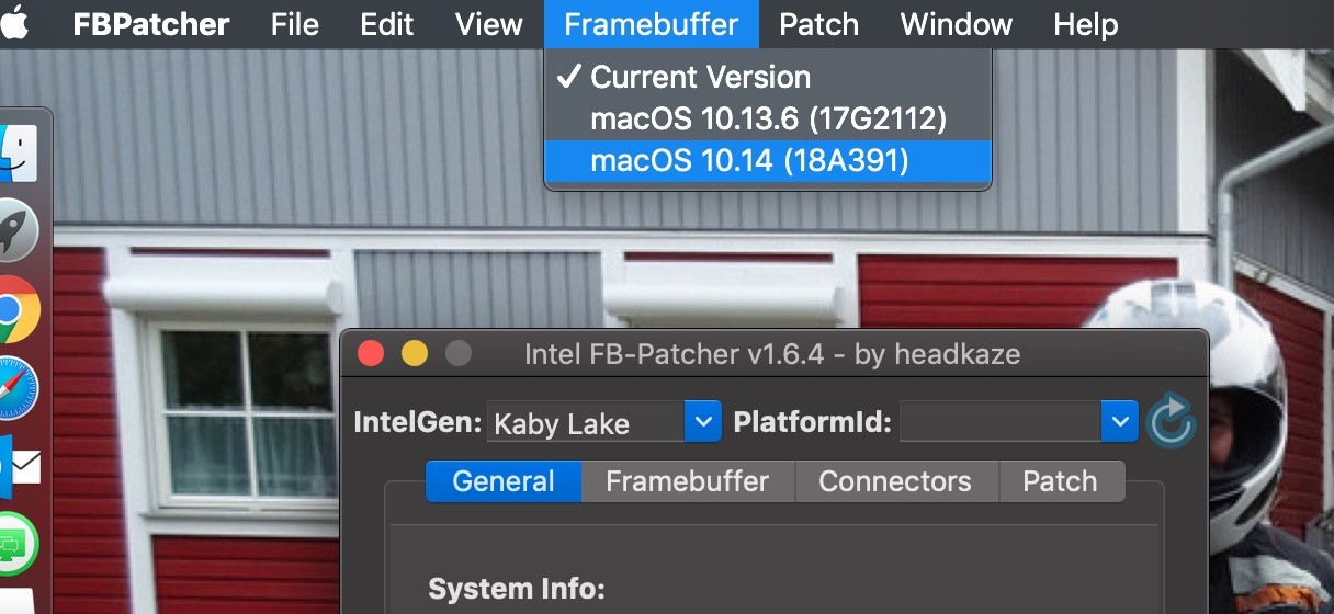

    Diese kann man mit dem FB-Patcher erzeugen und dann direkt vom FB-Patcher mit Export in die Clover config.plist schreiben.
    Intel FB-Patcher
  • das hätte ich besser mal gemacht...
    anonymous_writer sind die einträge gleich für die UHD630? Wird durch den FB Patcher irgendwas in irgendeinem Kext geändert? Oder zieht der Patcher sich nur die Daten um diese in Clover einzuhacken?

  • Hallo the_viking90 ,
    Der FB-Patcher ändert nichts an den Kexten. Er erzeugt nur die richtigen Parameter für den Watevergreen. So wie du es bereits schreibst.
    Super ist ja das die Daten direkt in die Clover config.plist übertragen werden. So kann man das ganze einfach testen mit allen Möglichkeiten die der FB-Patcher bittet.
    Minimal wird empfohlen auf der Whatevergreen Entwickler Seite für alle Intel HD der AAPL,ig-platform-id.
  • also könnte ich mir theoretisch die Daten dafür mopsen wenn man sie mir zur verfügung stellt, in der Hoffnung das meine KP verschwindet? (geht in die Richtung CFLFramebuffer.kext)

    Kannst du im Bios VRAM für die IGFX auf mehr als 32MB stellen. Sollte möglich sein.
  • "3. ohne webdriver" ist klar, wollte nur gucken ob die KP durch die IGFX kommt.
    Klar, BIOS steht ja auf: DVMT Pre-Allocated: 128M
