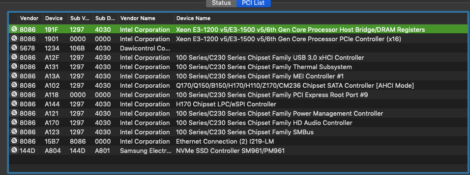

Poste doch bitte mal einen Screenshot vom "PCI List"-Fenster des DPCIManager.
Hier das gewünschte
nebenbei mal blöd gefragt das Programm sagt einem was in seiner Kiste verbaut ist was einem beim Erstellen einer EFI hilft ?

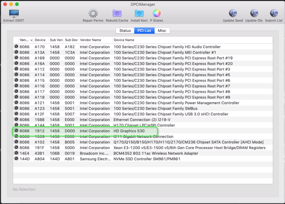

Jupp... dort findest du die PCI-Geräte, die in deiner Kiste verbaut sind.
Erstaunlicherweise wird die IntelHD hier überhaupt nicht angezeigt.
Hier ein Beispiel meines H170N-Wifi:
In dem Debug.log deiner obigen EFI ist die HD530 aber zu sehen:
Code- 0:100 0:000 === [ GetDevices ] ========================================
- 0:100 0:000 PCI (00|00:00.00) : 8086 191F class=060000
- 0:100 0:000 PCI (00|00:01.00) : 8086 1901 class=060400
- 0:100 0:000 PCI (00|00:02.00) : 8086 1912 class=030000
- 0:100 0:000 - GFX: Model=Intel HD Graphics 530 (Intel)
- 0:100 0:000 PCI (00|00:14.00) : 8086 A12F class=0C0330
- 0:100 0:000 PCI (00|00:14.02) : 8086 A131 class=118000
- 0:100 0:000 PCI (00|00:16.00) : 8086 A13A class=078000
- 0:100 0:000 PCI (00|00:17.00) : 8086 A102 class=010601
- 0:100 0:000 PCI (00|00:1D.00) : 8086 A118 class=060400
- 0:100 0:000 PCI (00|02:00.00) : 144D A804 class=010802
- 0:100 0:000 PCI (00|00:1F.00) : 8086 A144 class=060100
- 0:100 0:000 PCI (00|00:1F.02) : 8086 A121 class=058000
- 0:100 0:000 PCI (00|00:1F.03) : 8086 A170 class=040300
- 0:101 0:000 PCI (00|00:1F.04) : 8086 A123 class=0C0500
- 0:101 0:000 PCI (00|00:1F.06) : 8086 15B7 class=020000
ist das dann vielleicht der Grund warum es nicht so will wie es soll und wie kann ich das beheben ?

Hast du im BIOS irgendwelche Einstellmöglichkeiten für die interne Grafik?
ich kann einstellen von wo die Grafik genommen werden soll PCI oder onboard
und
IGD Memory Size 64mb bis 512 mb
Dann stelle auf "Onboard" und setze "IGD Memory Size" auf 96M.
Danach bootest du nochmal und erstellst einen weiteren Screenshot vom DPCIManager "PCI List"-Fenster.
Onboard war es ja schon und ging nur von 64 auf 128 mb screen anbei
Kannst du bitte mal eine LiveLinux-Stick erstellen, damit booten und im Terminal den folgenden Befehl ausführen?
Damit wird eine Textdatei auf dem Linux-Desktop abgelegt, die du bitte im Nachgang hier als Dateianhang postest.
