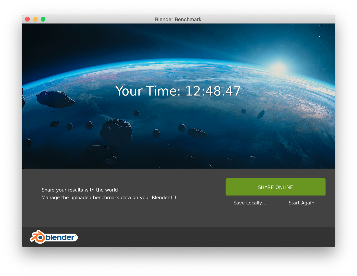

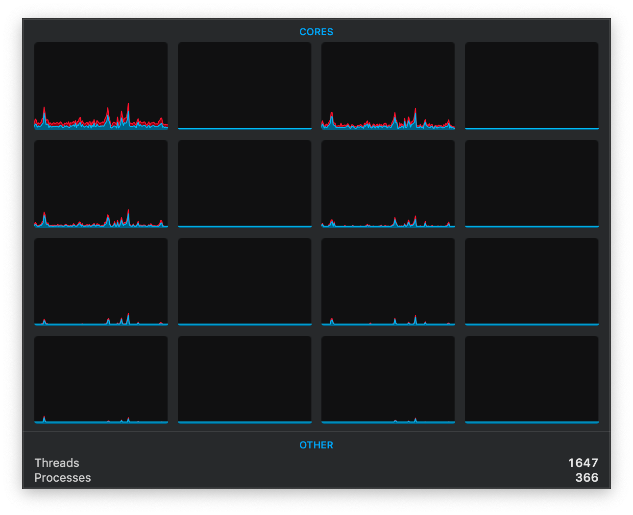

  • Nice...
    und wie schnurrt die Kiste bisher?
  • ... kann ich bisher noch nicht beurteilen. Die Zeit die ich hab, nutze ich für's Installieren und Probieren.
    Ich vermute aber, dass mich das Feintuning doch noch ein paar Nerven und Stunden kosten könnte.
    Hat zwar nichts direkt mit dem Hackintosh zu tun, aber vom Monitor bin ich sehr angetan.
    Hier noch die Geekbench-Ergebnisse ...
