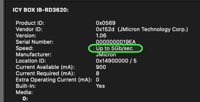

  • Bei mir wird im Systembericht auch nur der USB3.1 Baum angezeigt:
    Aber die ICY BOX hängt tatsächlich an USB3.0:
    Das XHC-Device stellt in diesem Falle den "USB 3.1 Bus", was sich auch in meinem IOReg darstellt:
    Mein Vorteil liegt darin, dass ich mit einer Version von High Sierra von einer externen SSD booten konnte.
    Bei der war das aushebeln des Port-Limits noch möglich und ich konnte die HSxx und SSxx Ports eindeutig identifizieren und in meinem Kext festlegen.
    Wie das nun mit High Sierra 10.13.6, inkl. Security Patch 001-2018, oder Mojave 10.14.1 gehen kann, muss noch erörtert und getestet werden.
