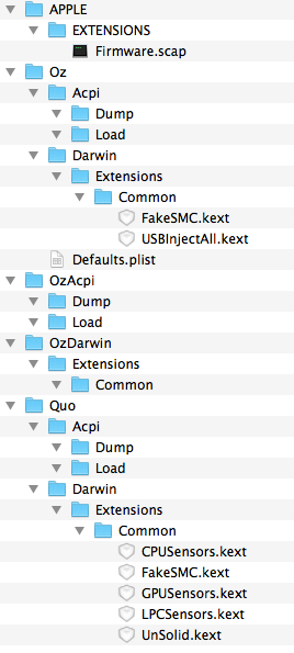

  • Vielen Dank und gut zu wissen, aber Mojave und auch APFS ist mir zu viel des Guten für den Moment, ich wäre schon mehr als glücklich mit High Sierra und HFS.
    Ja ich habe schon von Anfang an eine Ozmosis Installation mit aktuell Yosemite...
    Ich habe also die EFI Partition gemountet (mit "ESP Mounter Pro").
    Ich nehme an, Du meintest den Pfad
    EFI/Quo/Darwin/Extensions/Common?
    Dann alle Dateien (.kexte und .plist) hier hineingezogen:
    Muss ich die Kexte noch extra "installieren" wie zum Beispiel mit Kext wizard? Oder reicht es die Dateien im Finder an diesen Ort zu ziehen?
    Jetzt müsste ich als nächstes das BIOS flashen (mit der Datei "H97HD3_OOZ_HS"), die BIOS Einstellungen checken, neu booten und installieren, richtig?
    Oder habe ich etwas wichtiges übersehen?

  • Halt, Stopp...
    Wenn bei Dir noch alles im Quo Ordner liegt wird das so nix denn die Benennung der Ordner hat sich mit XMASS verändert. Mach von Deinem Quo Ordner eine Kopie und benenne diese dann in OZ um zusätzlich erneuerst Du dann auch im so eben erstellten und umbenannten Ordner die Extensions und packst hier auch den Unsolid.kext rein. Ist das erledigt kannst Du den neuen ROM flashen anschließend die Bios Einstellungen checken und munter drauf los updaten :)
  • Danke für die Warnung, aber ich möchte doch gar nicht mit der XMAX Version arbeiten, sondern mit der "griven"-Version aus dem Ozmosis-Download-Bereich.
    Jetzt bin ich verwirrt :-)
    Was muss ich also tun?

  • Es gibt einmal XMAS (ElCapitan, Sierra, HighSierra) und darauf basierend die Mojave taugliche XMAX Version :)
    Meine Version basiert auf dem XMAS Release (das letzte das von den OZ Entwicklern direkt kam) in beiden Fällen muss aber der Ordner wie genannt umbenannt werden da OZ sonst seine Files nicht findet. Also nicht verwirren lassen sondern die "griven" Version nehmen und trotzdem umbenennen und alles wird gut.
  • :thumbup: Alles klar, Danke für die Erleuchtung :)
    Ich habe also kopiert und jetzt sieht meine File Struktur wie folgt aus:
    Die .kext und .plist Dateien sind aber einfach so mitkopiert worden, die habe ich nicht mehr extra hineinkopiert.

  • griven Wenn das ROM HS kann, ist es doch ein CPWN ROM, das ist genau wie Ozm XMAX eine Abwandlung von 167X-Mass :) Letztes offizielles Oz sollte Sierra gewesen sein :/
    kokopelli Jetzt mal ganz langsam eins nach dem anderen... ;) Auf deinen letzten Screenshots sehe ich eine Tomate, das bedeutet TomatenTony und den wollen wir hier schonmal garnicht haben, erst recht nicht bei Ozmosis... Wie kommt Clover auf den USB Stick? Bitte schau dir mal unsere Ozmosis Wiki genau an, wenn du einen Ozm InstallStick erstellen willst...
    Das jpg und die plist gehören nicht nach Oz/Darwin/Extensions/Common... Das jpg kann du löschen, die defaults.plist muss unbedingt nach EFI/Oz, sonst funktioniert die Installation nicht, da in grivens ROM keine defaults steckt (In meinem Mojave ROM oben wäre als Beispiel eine defaults eingebaut, da fehlt nur FakeSMC). Nachdem du die defaults nach EFI/Oz gelegt hast, geh ins BIOS und halte Win+Alt+P+R gedrückt. Der PC sollte neustarten und einen NVRam reset machen. Danach kannst dus wieder versuchen. Bei Problemen bitte immer im Verbose Modus booten! Dafür unmittelbar nach der Bootauswahl (F12) CMD/WIN+V drücken (kann ein paar versuche brauchen) bis Schrift erscheint. Sollte es hängen bleiben, ein Bild von der Schrift machen und hochladen ;)
