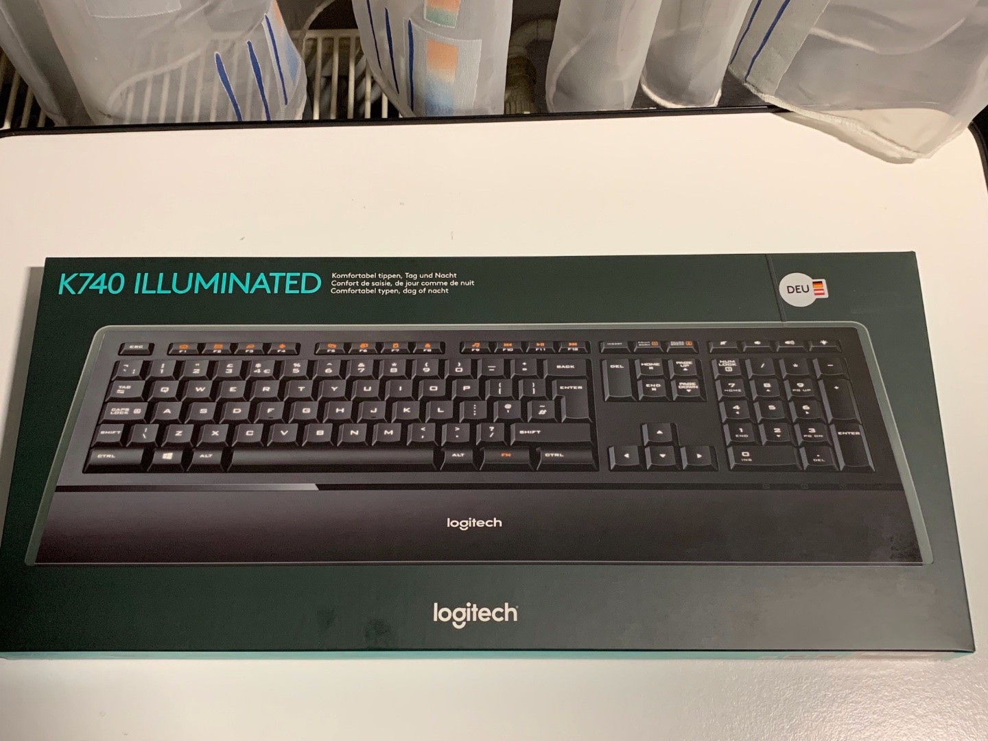

  • amerikanisches Tastaturlayout? mit nummerischen Ziffernblock das Minuszeichen

  • und? Hast Du das Minuszeichen im Zffernblock gefunden?

  • habe hier 3 Tastaturen rumfliegen, natürlich alle ohne ziffernblock :(
    Edit: so endlich geschafft das richtige Zeichen zu finden. Das kam dabei heraus....
