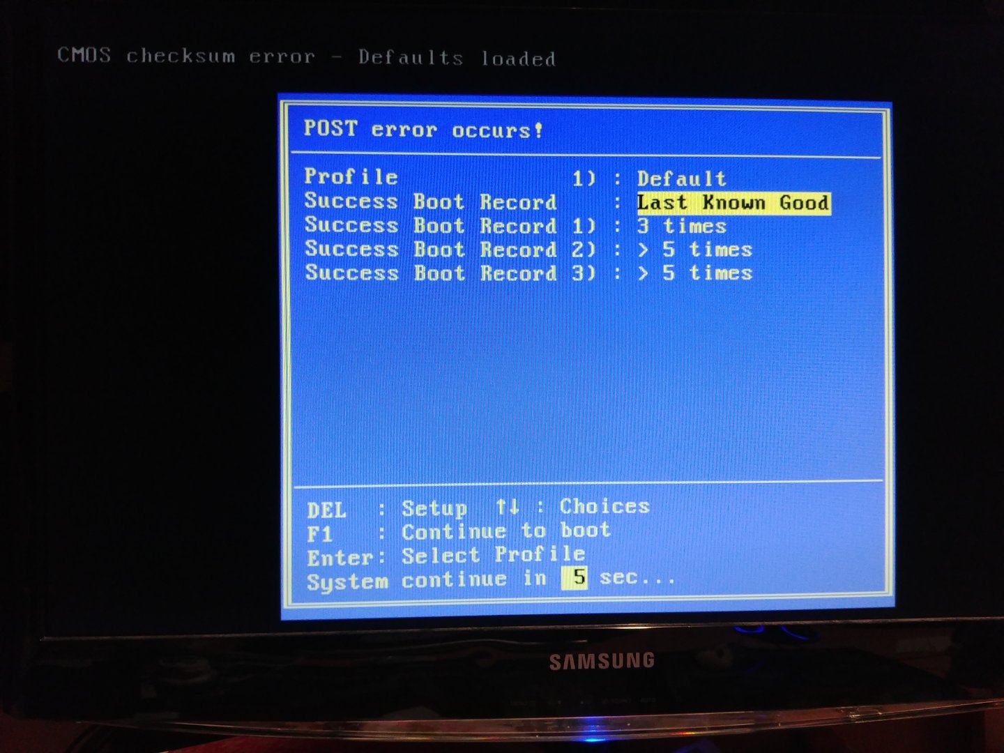

Das Problem ist jetzt, wenn ich tagsüber den Ruhezustand nutze und dann über Nacht die Kiste komplett ausschalte, er mir beim nächsten Boot ein Checksum Error gibt. Eigentlich nicht schlimm, ich muss dann nur nochmal rebooten, dann klappts. Kostet nur etwas Zeit. Weiß da noch jemand einen Fix?
