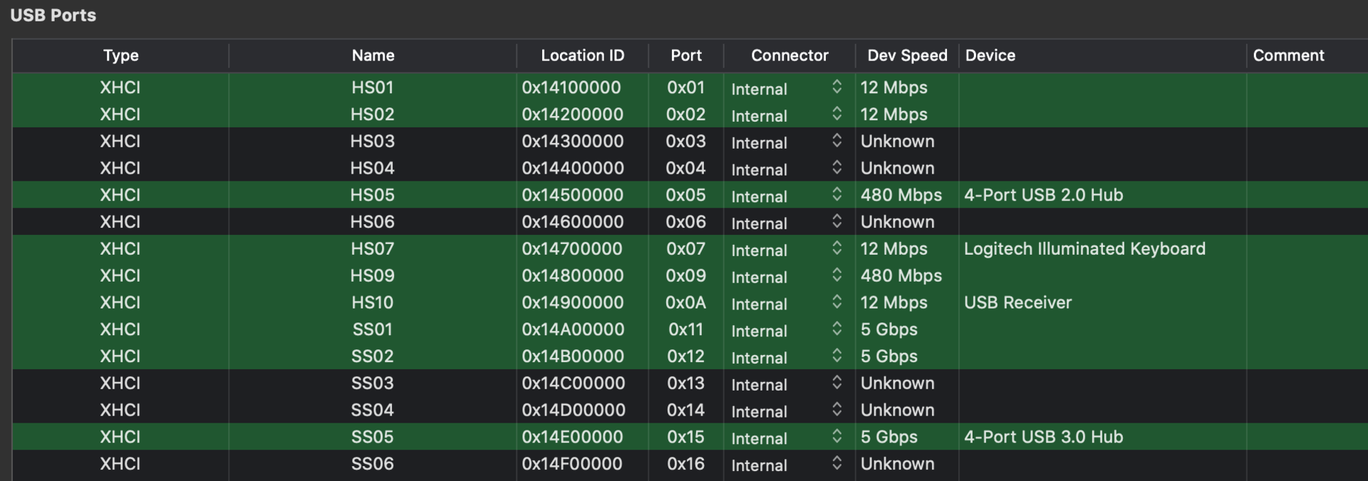

    Habe jetzt mal das Hackintool geladen und ausgeführt.
    Im Bild der HS1 funktioniert nur mit USB2-Geräten. Ein USB3-Stick funktioniert darin GAR NICHT also nicht das er nur mit USB2 laufen würde...er wird gar nicht erst angezeigt.
    Schaut das Bild.....in HS1 steckt der gleiche Stick wie in HS9. HS9 ist einer von 2 USB2-Ports in der Front meines Rechner. In einem davon steck immer mein Receiver der Maus.
    Stecke ich in HS1 ein USB2 Gerät dann geht das dort.
    Grrrrrrrr....hilfe

  • Im Bild der HS1 funktioniert nur mit USB2-Geräten. Ein USB3-Stick funktioniert darin GAR NICHT also nicht das er nur mit USB2 laufen würde...er wird gar nicht erst angezeigt.
    Völlig normal bei deinem jetzigen Stand. HS1 funktioniert grundsätzlich nur mit USB2-Geräten, ist ja auch ein USB2-Port. Bevor hier Begriffsverwirrung aufkommt, Port im Sinne das der an deinem Controller hängt und technisch so angesprochen wird. NICHT im Sinne von mechanischem Port, an dem du dein Gerät einsteckst. Denn dieser mechanische USB3-Port enthält zwei logische Ports, in diesem Fall "HS01" für USB2, und gleichzeitig "SS01" für USB3. Die SS0x-Ports siehst du derzeit nicht im Hackintool, weil eben das 15PortLimit von macOS greift.Das siehst du sehr gut an der "Location-ID". Der XHCi-Controller hat die Adresse "0x14", die Ports werden laut ACPI-Tabelle in Hex von "01" bis "0F" hochgezählt.
    In der ACPI-Tabelle sind alle Ports aufgeführt, die an dem Controller möglich sind. Diese lauten:
    HS01
    HS02
    HS14
    USR1
    USR2
    SS01
    SS02
    SS10
    wobei SS07-SS10 selten genutzt sind. Die USR1/2 können auch entfernt werden, auch diesen sind in der Regel auf dieser Plattform keine physischen Ports zugeordnet. Damit du vorerst mehr als 15 Ports in Hackintool sehen kannst, empfehle ich ein sogenannten PortLimitPatch anzuwenden. Damit wird das PortLimit deutlich erhöht (nicht aufgehoben), und du kannst alle Ports durchtesten un zu entscheiden, auf welche du verzichten möchtest. Dauerhaft den Patch zu nutzen, um sich diese Arbeit hier zu sparen, kann ich nicht empfehlen. Zumal der Patch auch mit "Nachkomma-Updates" gern mal nicht funktioniert und erst wieder neu gefunden werden muss.
    HS01 bis HS06 sowie SS01 bis SS06 sind jeweils sechs USB3-Ports mit USB2 enthalten, diese werden als USB3 deklariert (auch die USB2). HS07 bis HS14 sind reine USB2-Ports, wovon einige auch interne sind.
    Ich nehme an, dass HS01/SS01 bis HS04/SS04 die auf dem Board vorhandenen Anschlüsse für die Gehäusefront sind, die vier blauen hinten am I/O-Shield könnten letztendlich nur HS05/SS05 sowie HS06/SS06 über internen Realtek USB-Hub sein. Dann gibt es auf dem Board noch einen Type-E ASMedia-Controller (PXSX) für Gehäuse USB-C, der spielt erstmal keine Rolle (vielleicht diesen vorerst im BIOS ausschalten, damit du keine Ports beim ausmisten verwechselst).
    Dein Kext-Ordner sieht ja furchtbar aus. Erst mal alle "Sensors" raus (kann später gezielt wenn eine einzelne benötigt wird wieder rein), "voodoo" ebenso, "Hibernation" und "Usbinjectall" kann auch weg. Die USB-Controller benötigen letztere nicht.

    Nochmal zu den USB. Der HS1 den ich ja identifizieren kann indem ich ein USB2-Stick einstecke und dann sehe dass dieses Gerät im Hackintool angezeigt wird ist physikalisch auf meinem BOARD ein USB3-Anschluss. Also dieser breite mit den "feinen" PINS. Ist auf dem Board auch gelabelt als USB3_1
    Die hinteren Ports reagieren auch ALLE nicht auf USB3-Sticks
    Aber ich werde heute Abend mal wieder testen.
    Ich würde auch gerne auf das USBinjectAll verzichten und lieber die SSDT-Methode verwenden sobald ich weiss welche Ports was sind
    lg und Danke

  • pgr69
    Nichts anderes schrieb ich dir. Schau auf dein verlinkten Bild von Hackintool. Du siehst 15 Ports, mehr stellt macOS an diesem Controller (XHCI) nicht zur Verfügung. Es sind alle theoretisch möglichen USB2-Ports aktiv und ein USR1. Hast du den zweiten physischen Port auf dem Mainboard (USB3_2) genutzt? Wenn nicht, kannst du hier schon mal vier Ports deaktivieren, das wären HS03/HS04/SS03/SS04. Wenn du dann noch die beiden USR1/2 deaktivierst, musst du nur noch einen USB2 (HS07-HS14) opfern, dann bist du im Limit und kannst alle weiteren nutzen, USB3 geht dann auch komplett.
  • apfelnico
    Hi und danke. Okay ich verstehe - meine SS Ports sind die die derzeit hinter den jetzigen 15 liegen und deshalb im System nicht vorhanden sind. Wenn ich jetzt die besagten Ports abschalte rücken quasi von hinten die SS Ports nach ? In den SS-Ports gehen auch USB2-Geräte oder nur USB3-Geräte ?
    Ich schalte die Ports ab in dem ich sie im Hackintool lösche und dann dort die SSDT exportiere. Das sind 3 Dateien

    Stecke ich am Backpanel einen USB2 Stick ein erscheint der im Finder und auch IORegExplorer.
    Allerdings nicht im Hackintool.....bzw. im Hackintool steht an der Stelle "4-Port USB2.0 HUB" und ist grün
    Es ist der HS05 an Adresse 14300000

    Irgendwie liest du nicht mit. Das habe ich dir bereits vorausgesagt und ist völlig normal. Du hast hinten vier USB3, diese sind teilweise an einem internen Hub angeschlossen (eigentlich sind es zwei, USB2 und USB3), die sich wiederum an HS05/SS05 befinden. Das steht in den technischen Unterlagen zu deinem Board, dass dort ein interner REALTEK-HUB benutzt wird …
    Wieso sind in deinem Hackintool nun XHCI sowie XHC zu sehen? Das ist Unfug.
  • das kommt wenn ich dieses Spritzensymbol drücke (inject)
    stimmt....das mit dem internen HUB hast du oben geschrieben - SORRY.
    So - das abschalten von Ports (siehe HS01 und HS02) funktioniert ja - aber wie bekomme ich dafür andere nachgerückt ?
