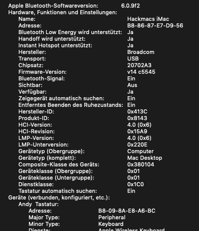

So Neustart gemacht und nun Bild jetzt steht was anderes da. Der Stickt kommt nur zum Einsatz und ist auch nur drin wenn BT ausfällt

Wird der Rechner ganz ausgeschaltet und zb nach 5 min wieder ein geschaltet ist BT wieder weg gerade getestet und das angehängte Bild ist dann ohne Funktionierenden BT

Wie man im Vergleich der beiden Post #21 BT geht und Post #23 BT geht nicht erkennt wird bei nicht geht keine Firmware in das BT Modul geladen. V14 c4096 bedeutet genau das, keine Firmware geladen.
Was auch sehr seltsam ist das der Chipsatz BCM20702A3 angezeigt wird. Eigentlich sollte die Karte Chipsatz BCM20702A1 beinhalten.
Um dem Problem noch weiter auf die Spur zu kommen, was wird dir angezeigt bei BT-Chipsatz und BT-Firmware bei der Verwendung nur dieser beiden Kexte iBrcmFirmwareData.kext und BrcmPatchRAM2.kext im EFI-Ordner. Aber bitte dazu auch nur diese beiden Verwenden und jegliche sonstigen BT Injektoren entfernen.

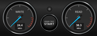

USB 3 Port gehen aber nicht alle mit voller Leistung nur einer

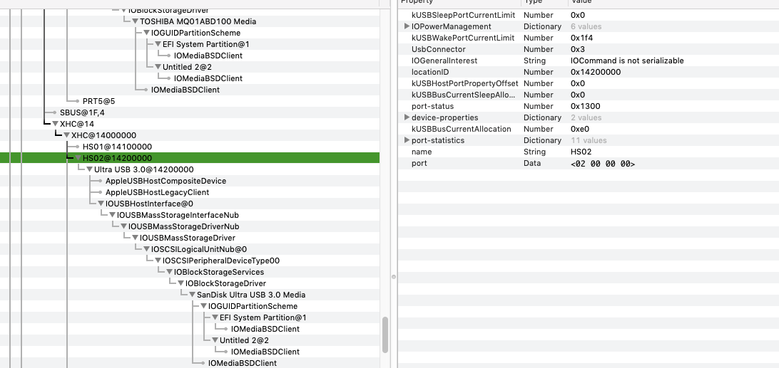

Hast du in der IOREG verglichen was der unterschied ist zwischen dem einem USB 3 Port und den anderen?

Auf den Bildern USB 3 an Port 6 mit Speed test und das andere an Port 2 aber auch USB 3
Die Bilder sind so leider nicht vergleichbar da du beim einen Bild nicht auf SS06 geklickt hast.
