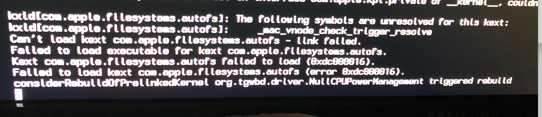

  • also, läuft dann so weit und bleibt dann stehen:
    ja liegt an der grafikkarte. schau mal in den option ob "inject ati" aktiviert ist (deaktiviere es mal dann). bin nicht ganz sicher ob du das für deine aktiviert haben musst. auch gut möglich das du einen anderen framebuffer angeben musst. bin kein experte was deine grafikkarte angeht. vielleicht vesa modus mal testen beim booten?
  • ja liegt an der grafikkarte. schau mal in den option ob "inject ati" aktiviert ist (deaktiviere es mal dann). bin nicht ganz sicher ob du das für deine aktiviert haben musst. auch gut möglich das du einen anderen framebuffer angeben musst. bin kein experte was deine grafikkarte angeht. vielleicht vesa modus mal testen beim booten?
    inject Ati war an. hab ich mal deaktiviert, läuft gerade noch durch....
    was ich noch gesehen habe
    muss das drin bleiben ?! NIVIDAWEB?
    ok wenn ich inject ATI deaktiviere kommt wieder
    was ist der Vesa modus ? ^^

    problem wird deine rx 590 sein. unter mojave läuft sie wohl, aber unter high sierra bin ich nicht sicher und weiss nicht wie und ob die leute sie zum laufen bekommen haben. hatte aber auch nur 5 minuten jetzt nachgelesen.

    hab das gefunden, werd ich mal testen.
    Edit: Leider kein Erfolg, selbe Meldung gIOScreenLockState....

    Leider hat der Vesa modus keinen Erfolg gebracht selbe Meldung
  • @Gigamaxx hat die RX590 unter High Sierra zum laufen gebraucht, schreibt er im anderen Forum. Hier unter Mojave
    Vielleicht mal den Whatevergreen.kext rausnehmen, oder zusammen mit dem Lilu.kext aktualisieren.
    Oder mal beim Kollegen ne andere Karte - zum Installieren ausleihen.
