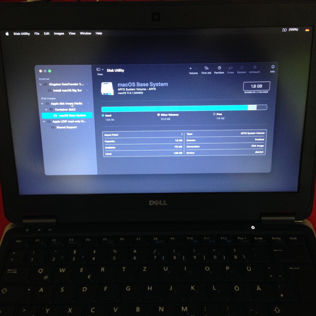

Ich habe den Boot-Stick erstellt, dein EFI aus #318 rein kopiert, by the way Big Sur 11.5.1 20G80 und dann einfach mal gebootet. Läuft hoch ins Setup aber leider wird mir die interne SSD nicht angezeigt.
Ich habe einen 7240er. Habe ich was übersehen..?!
Vlt. ne blöde Frage....ganz sicher, dass ein drin ist und sie auch funktioniert?
Problemchen gefunden.
BIOS: SATA Device = AHCI (stand auf RAID)
