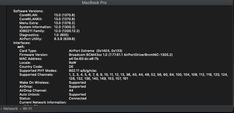

  • Bevor du dich mal mit einem Netz verbindest, solltest du mal einen Screenshot von den "Systemeinstellungen"->"Netzwerk"->"WLAN" hier posten.
    Sollte ungefähr so aussehen:
  • Sieht genau so aus, wie bei dir... Ich hab im ersten Post ein Screenshot beigefügt

    Es sieht ähnlich aus wie auf meinen Screenshot, aber gleich würde ich das nicht nennen.

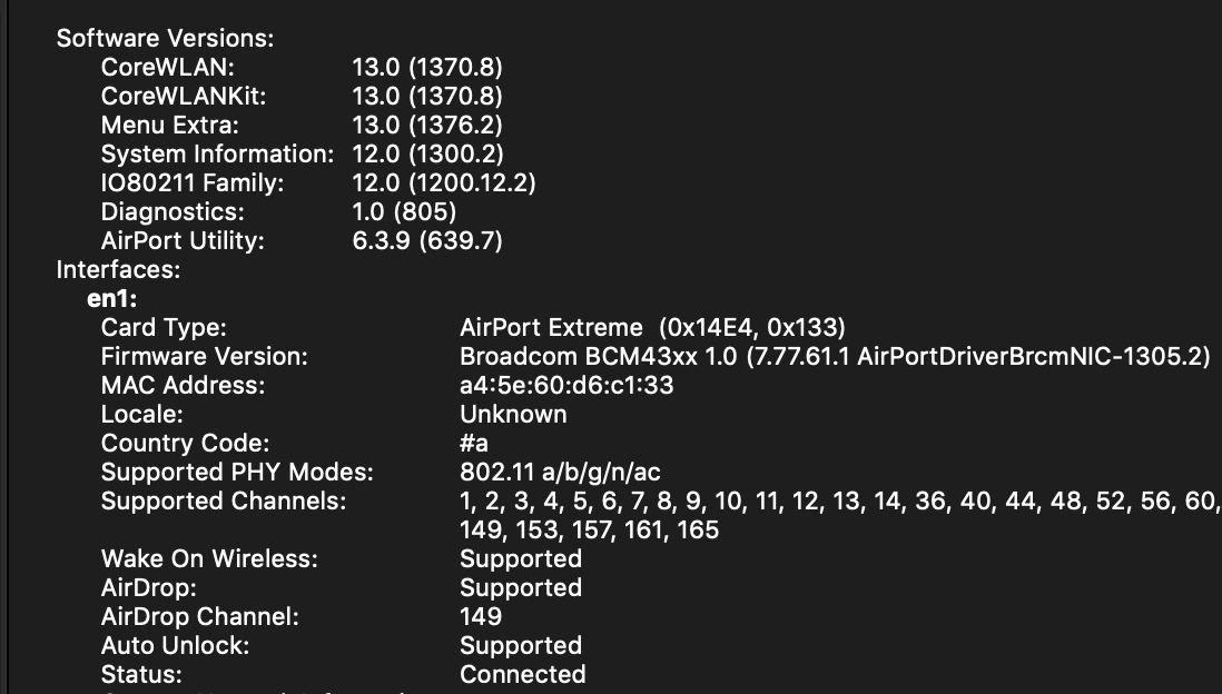

    Wenn der oben beigefügte Kext am Laufen ist, solltest du mal folgenden Eintrag zu den "Custom Flags" deiner config.plsit hinzufügen: brcmfx-country=#a und dann nach einem Neustart das Bild nochmal posten.
    Das sollte dann ziemlich genau so aussehen:

    al6042 Alles klar, ich mach das Mal und melde mich morgen. Bei mir steht aktuell bei Locale RoW und bei Country Code X2. Das ist sicher wegen dem AirportBrcmFixup jetzt
