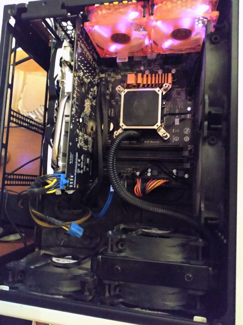

So bin vorgestern Abend aus dem Urlaub zurückgekommen. War in Berlin. In Berlin ist auch Caseking. Kleinen Einkauf getätigt und das heute alles eingebaut.
Die CPU automatisch übertakten lassen, läuft rockstable mit 4,4 GHz.
Die Temperaturen liegen nun bei min/max 29/82 Grad.
Ich mache einen neuen Thread dafür auf, ist ja Hardwaremodding.
Edit1: Unter macOS: 34/88 Grad. Grundlast ist natürlich etwas höher, da ich mit dem System meistens arbeite und daher einige Tools installiert habe, die im Hintergrund alles mögliche syncen/protokollieren – wie GoogleDrive, Soundtouch, Little Snitch, etc. pp.
Was mir auch auffällt: Die RX570 wird unter OSX auch wärmer: 46 statt 34 Grad.
Die Temperaturen lese ich unter den OSen jeweils mit den Programmen HWMonitor aus. Vielleicht liegt es auch daran?
Edit 2: Zuviele Bilder für dieses Forum. Habe bei FB einen Post öffentlich gemacht:
(Link im Post unten, ist mir zu frickelig, das hier auf dem Handy zu editieren)
Ooookay! So rockstable läuft das Ding nun doch nicht mit 4,6 (4,6/4,6/4,5/4,4) GHz, wie ich dachte. Den Realbench packt er noch, aber ohne ein Power Limit von 140 W und ein Current Limit von 999 A (kein Witz) schmiert die Kiste ab. Möglicherweise liegt es am BeQuiet-Netzteil mit eher asthmatischen 430 Watt. Egal, jetzt bekommt es halt nur 4,4 (alle Kerne) GHz. Dafür konnte ich nun das RAM auf 2,2 GHz takten.
Die Temperaturen gehen nach etwas Optimierung der Spannungen nun auch unter Volllast auf maximal 65-70 Grad. Nice.
