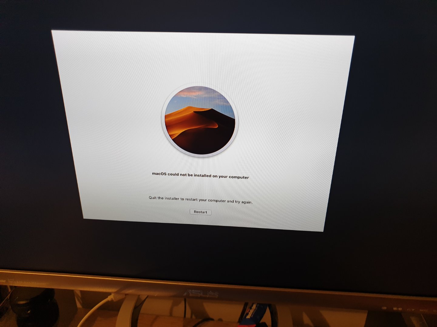

Habe dann die Fake smc eingefügt und im bios geguckt ob ich etwas ändern muss.Schien auf den ersten Blick alles ok und habe die Installation gestartet. Clover erschien und die installation ging ganz normal los habe meine platte auf der ich es installieren will in mac os extended journal umgewandelt im GUID. Die installation lief erstmal gut bis es zum 2. Teil der installation kam. dann bekam ich von Mac OS den Hinweis Mac OS konnte auf ihrem Computer nicht installiert werden. Aus welchem grund ? und wie gehe ich weiter?

Wenn man so rumgoogelt scheint die lösung zu sein, alle Festplatten bis auf die Zielfestplatte abzustecken.
danke dir teste es gleich mal
Dann geb bitte mal bescheid, ob es geklappt hat. Achte darauf das du die Kiste APFS formatierst. Wird normalerweise automatisch gemacht. Aber kann sein, das es da noch zu Problemen kommt.
kommt erneut der gleiche fehler
Für mich sieht das nicht nach der gleichen Fehlermeldung aus.
Checke mal bitte deine BIOS-Uhrzeit.
Bios uhrzeit und Datum ist richtig irgend ein anderer Grund?
Checke mal im UEFI/BIOS deine uhrzeit und dein Datum und dann Installieren ohne Angeschlossenes Lan kabel und ohne W-LAN!

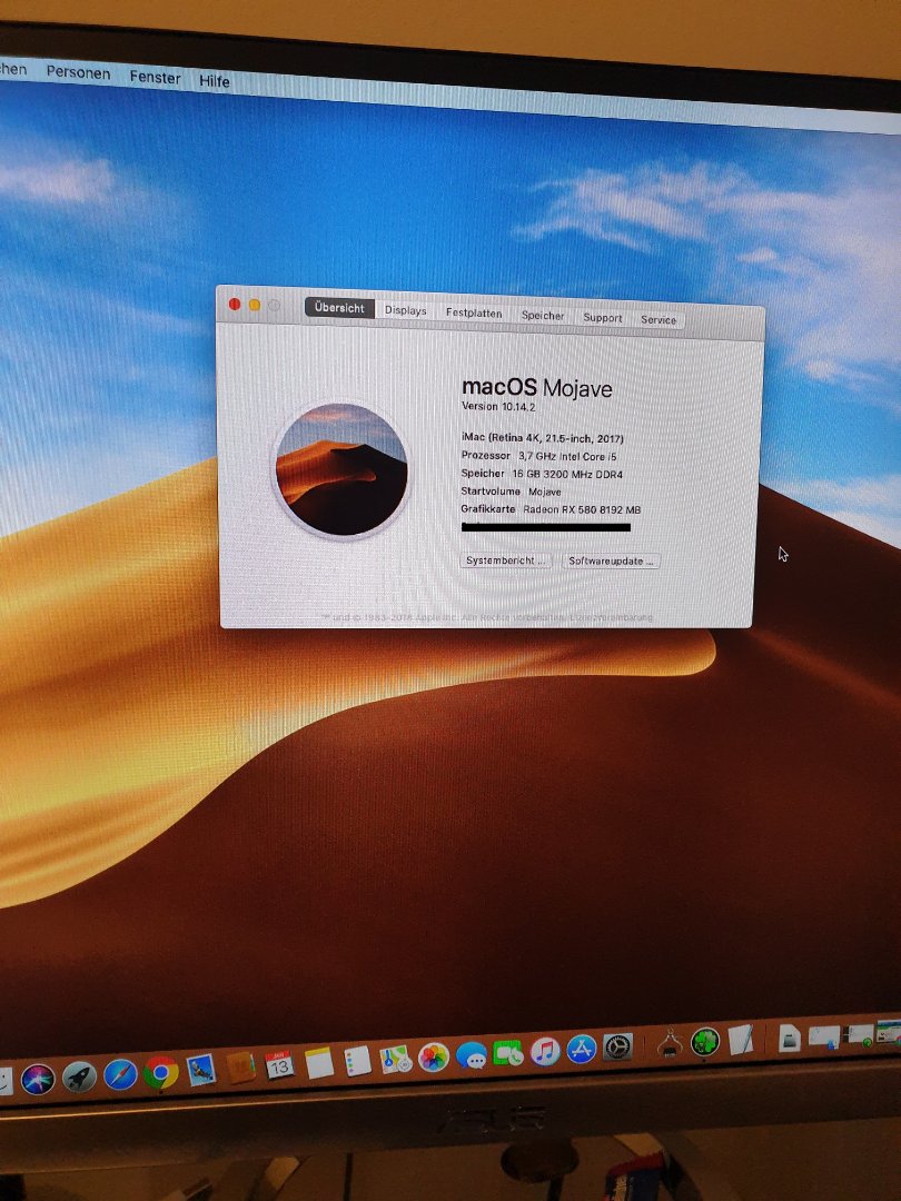

Die Installation ist dieses mal Perfekt gelaufen Mac OS Mojave wurde erfolgreich installiert und alle meine Komponenten werden erkannt. Das einzige was nicht klappt ist bisher Internet über LAN und beim Ton bin ich mir noch unsicher hatte bisher noch keine Möglichkeit diesen zu testen. gibt es im System selbst eine Möglichkeit Audio zu testen ? und wie kriege ich das mit dem LAN hin ? Kann ich noch irgendwie eine Bezeichnung des Imacs einfügen ? dort steht ja zurzeit nur IMac
