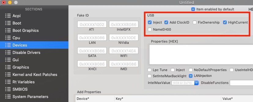

    @Herunterfahren: Bitte hake im Clover Configurator mal noch "Enable C2", "Enable C4", "Enable C6" und "Enable C7" an. Eventuell hilft das bei deinem Problem.

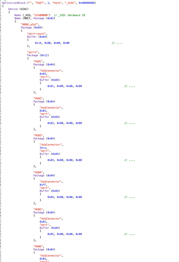

  • Die USB-Schnittstellen habe ich nun mittels SSDT UIAC eingerichtet. USB3 Gerät besitze ich keines, deswegen kann ich das auch nicht testen bzw. als Bootarg ausschließen. Die interne USB-Bluetoothkarte habe ich bei diesen Schritten berücksichtigt. Der Ruhezustand wacht nach wie vor auf.
    Folgenden Punkt verstehe ich aber nicht ganz. Wo soll ich diesen Wert ändern? Im Clover Configurator?
    Der USB Anschluss an dem deine Bluetooth Karte hängt muss als intern gesetzt werden - 255 bzw. 0xff.
  • Nein in deiner SSDT-UIAC oder USB Kext - je nachdem welche Methode man nutzt. In deinem Fall also die SSDT-UIAC. Beispiel:

    Der rot markierte Teil der Deklaration für den Port HS02 steht auf 0x03. 0x03 steht für 3 und damit wie du dir denken kannst USB 3, da der Anschluss der USB 2 Teil eines USB 3 Anschlusses ist (bei reinen USB 2 Ports setzt man den Wert auf 0). Wenn es sich hier nun um einen internen Port handeln würde, muss man macOS das verklickern. Dies geschieht so:
    "HS02",
    Package (0x04)
    "UsbConnector",
    0xff,
    "port",
    Buffer (0x04)
    0x02, 0x00, 0x00, 0x00
    Das 0xff ist 255 und 255 steht bei macOS für intern.
    Wenn du kein USB 3 Gerät hast und damit auch kein USB 3 nutzt, kannst du das Boot Arg -uia_exclude_ss in Clover setzen. Damit werden alle USB 3 Ports ausgeschlossen. Aus deiner SSDT-UIAC kannst du die SS Ports dann auch entfernen.
    Solange der Port an dem Bluetooth hängt nicht als intern markiert ist, wird Sleep nicht laufen.
    LG Chris

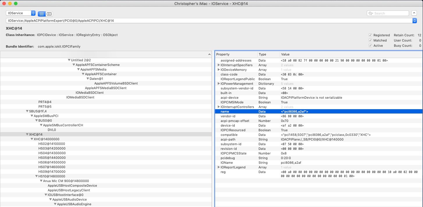

  • bestens erklärt, danke. Nur verstehe ich immer noch nicht ganz wo ich das ändern soll. Ich sehe im IORegistryExplorer die Stelle kann sie aber nicht ändern.
  • oder mit einer SSDT-UIAC (Anleitung: USB 3.0 El Capitan / (High-) Sierra / Mojave für jedermann (zukunftssicher für Updates & komplett gepatcht))
    Ich habe diese Anleitung benutzt. Siehe deinen Link oben im Post 14
