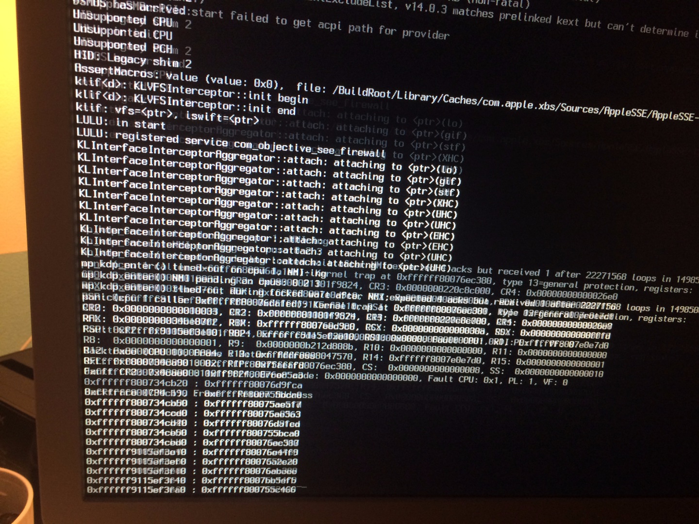

  • Danke für deine Info, nun habe ich gleich das nächste Problem mit meinen Board und zwar nach den Einbau der Xeon CPU musste ich mit npci=0x2000 starten, daß es zu keiner Kernelpanic kam (SMBIOS MacPro5.1).
    Hatte aber vorher iMac SMBIOS 10.1 und hatte das mit den Mojave Patcher dosdude1
    hinbekommen. jetzt wollte ich mal neu installieren ohne den Patcher und habe zusätzlich -nehalem_error_disable hinzugefügt. Bekomme aber immer eine Kernelpanic, siehe Fotos.
    Danke für eine Hilfe.

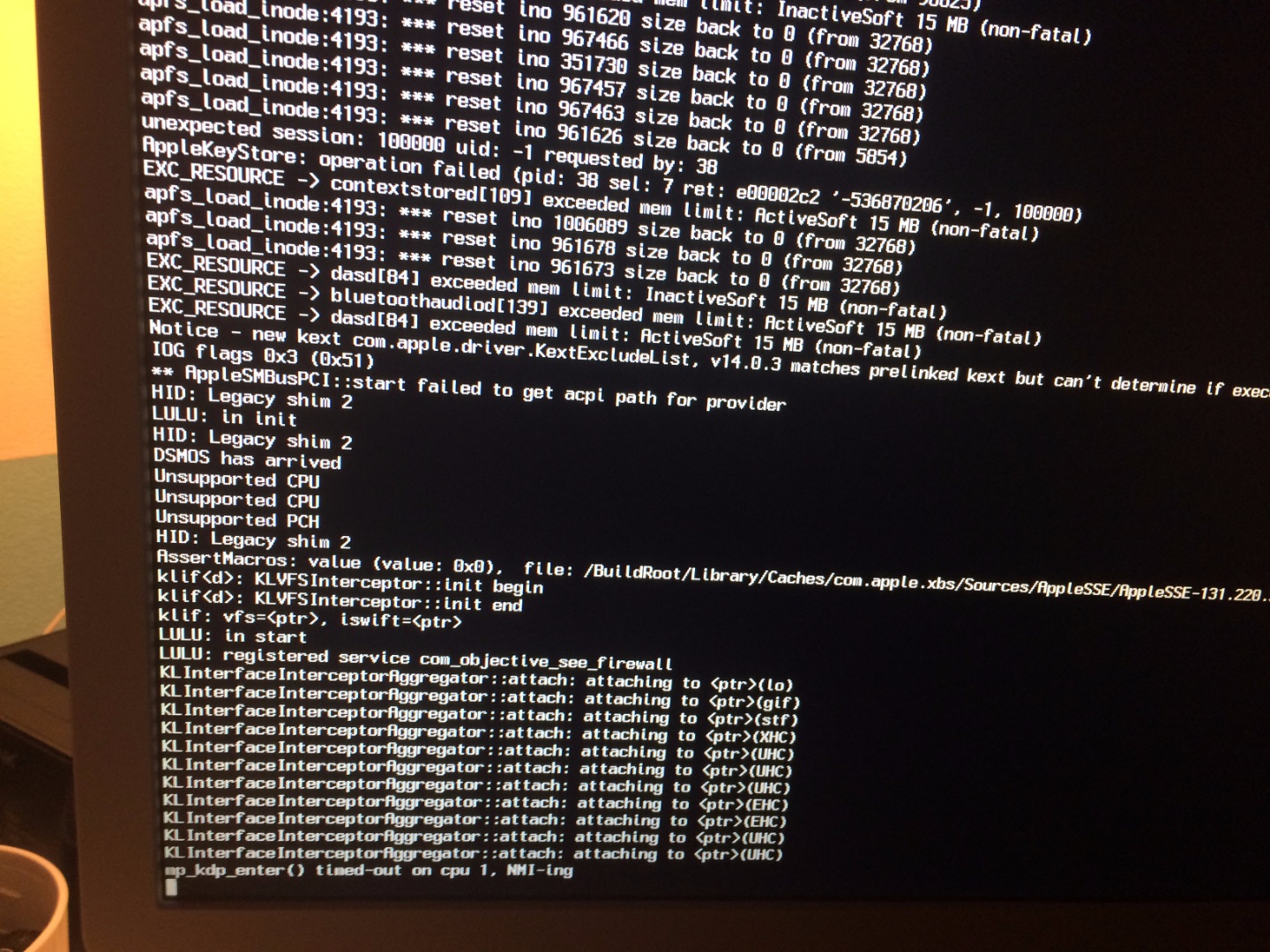

  • Nun habe ich meinen letzten Versuch gemacht und zwar ein Upgrade auf 14.2 von 13.6, das letzte, was ich noch lesen kann ist:
    mp_kdp_enter() timet-out on cpu 1, NMI-ing
    was kann ich dagegen tun??
    Catalina auf Asus B85M-G, Intel i5 4460, 16 GB DDR3 RAM, 500 GB HDD, 250 GB SSD, Apple Alu-Tastatur und Apple Maus, Grafikkarte Nvidia GT740 2048 MB, Wlan mini PCIe Atheros AR5B93,
    Catalina auf Mac Pro 5,1 mit OC; 4x 2,66 GHz; 8 GB DDR3 RAM; 4x 500 GB SSD; Grafikkarte Gigabyte HD 7970,

  • Das könnte an einem Spezial-Eintrag für die Xeon-CPU in der config.plist oder ein entsprechender Kext sein.
    Da kann ich aber nicht viel beitragen.

  • Hurra, ich habe es gefunden, Schuld hatte:
    $volumePath/System/Library/UserEventPlugins/com.apple.telemetry.plugin.
    Ob ich die Datei lösche oder durch die, von High Sierra ersetze ist egal. Aber mit der von Mojave endet es immer in einer Kernelpanic.
    Vielleicht weiß jemand warum, auf jeden Fall funktioniert jetzt alles ohne Probleme.
