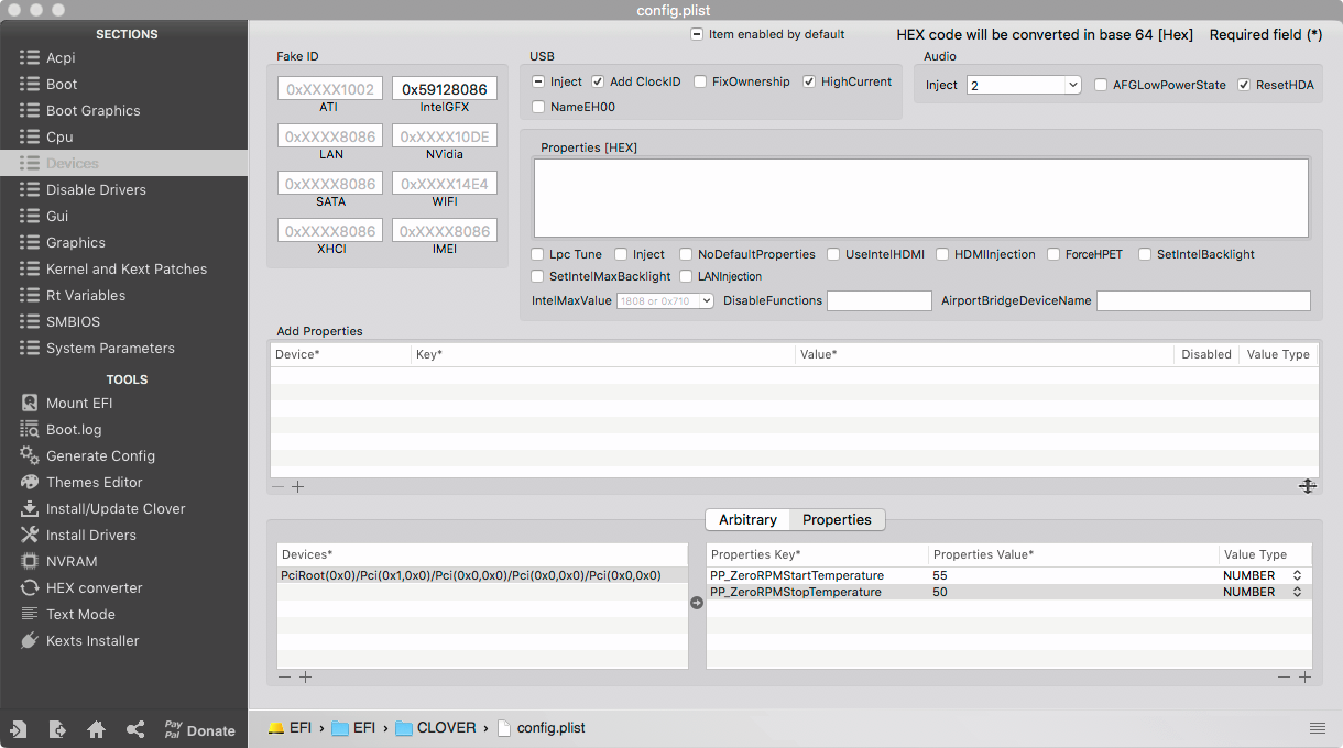

  • Bitte mal mit Luxmark oder Valley prüfen ob die Lüfter da auch nicht anspringen. Grund: Sobald ein GVA Renderer aktiv ist, verändert sich unter macOS die Lüftersteuerung. Eventuell hängt das damit zusammen.
    Wenn die Lüfter auch dort nicht anspringen würde ich mal versuchen mit Clover folgende Parameter auf den PCI Pfad der Karte zu injecten:
    PP_ZeroRPMStartTemperature = 55
    PP_ZeroRPMStopTemperature = 50
    LG Chris

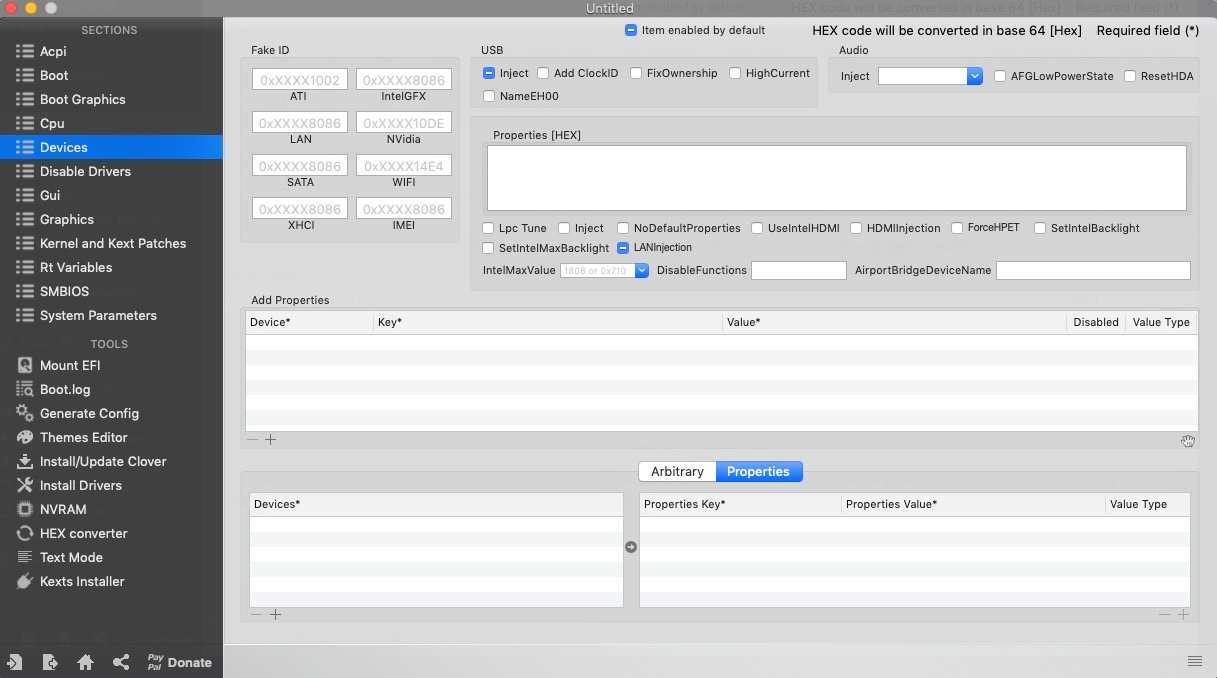

  • Unter Devices / Properties, genauso wie bei den Vega Karten.
    Hol dir mit gfxutil den PCI Pfad der Karte (GFX0) und injecte darauf dann die PowerPlay Parameter.
    LG Chris

  • Meine Güte, ist es wirklich so schwer die Suche zu nutzen? :saint:
    Wie dem auch sei:
    1. PCI Pfad herausfinden
    1. gfxutil -f NAME_DER_GRAFIKKARTE
    Beispiel:
    Hier befindet sich die Grafikkarte unter "display". Dementsprechend würde man hier "gfxutil -f display" im Terminal eingeben.
    Würden sich die Grafiktreiber Einträge (AMDXXXXXController, AMDRadeonXXXX_blabla, etc.) direkt unter "GFX0" befinden, dann würde man "gfxutil -f GFX0" im Terminal eingeben.
    Das Tool spuckt dir dann zum Beispiel das hier aus:
    1. PciRoot(0x0)/Pci(0x1,0x0)/Pci(0x0,0x0)/Pci(0x0,0x0)/Pci(0x0,0x0)
    2. Inject setzen
    • Clover Configurator öffnen, EFI mounten, Clover config.plist laden und dann auf "Devices" klicken.
    • Dort befindet sich unten ein Reiter namens Properties.
    • Jetzt klickst du in der linken Box (Devices) auf das Plus und trägst dort den PCI Pfad aus gfxutil ein.
    • Danach rechts die Properties mit richtigem Datenformat eintragen. Datenformat ist natürlich "Number", da es sich ja um eine Zahl handelt.
    Speichern, neu starten und schauen ob es läuft.

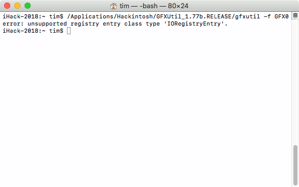

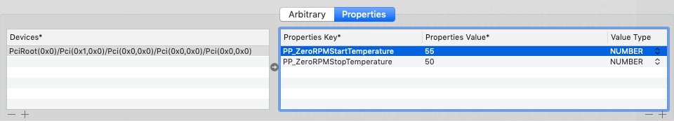

  • CMMChris : Zunächst einmal vielen Dank für die nun ausführliche Info.
    Allerdings scheint bei mir immer noch einige schief zu laufen.
    Das "gfxutil" gibt folgendes aus:
    Obwohl im "IO Registry Explorer" folgendes zu sehen ist.
    Interessant finde ich, dass es dort einen Eintrag "RadeonSensors" gibt.
    Hat das was zu bedeuten, bzw. irgend einen Einfluss?
    Ich habe jetzt mal meine "config.sys" wie folgt gepatched und bin gespannt, wie sich das System nun verhält.

  • Also ich habe jetzt die Sachen wieder rausgeschmissen.
    Denn wenn die Properties injected werden, dann laufen die Lüfter überhaupt nicht mehr.
    Derzeit weiß ich, dass die Lüftersteuerung funktioniert, wenn ich den Rechner frisch gebootet habe und er nicht im Sleep war/ist.
    Denn dann funktionieren die Lüfter auch mit FCPX.
    Mir scheint es, als ob das ein macOS Problem im Bereich des Power Managements ist.
