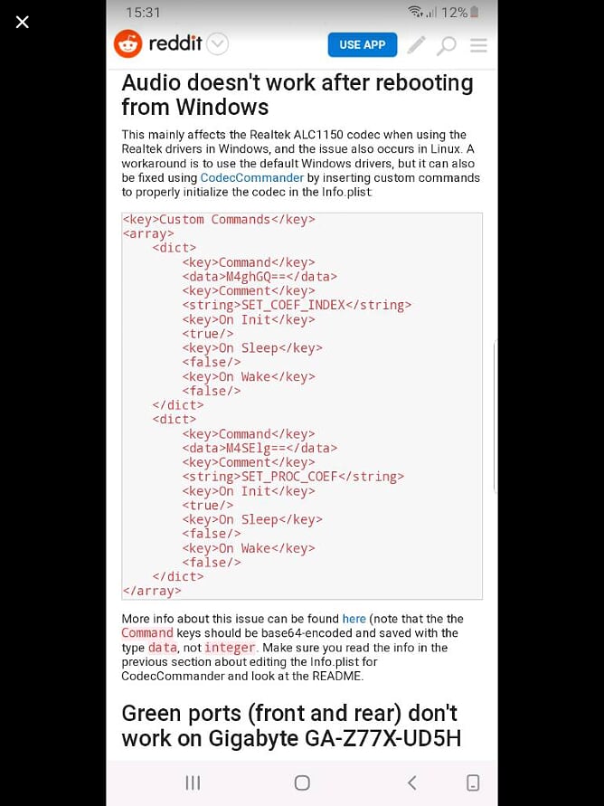

  • MacPeet habe dieses Problem, weiß leider nicht wie man das lösen kann. Siehe bitte das Foto, wenn ich von Windows zurück auf Catalina starte habe ich kein Ton, hatte vorher Mojave drauf und da war das gleiche. CodecCommander habe ich in Other drin, was könnte das sein? Vielen Dank im Vorraus...

  • Hast Du generell kein Audio in Catalina oder nur wenn Du in Windows Neustart machst, dann via Clover OSX bootest?
    Es ist bekannt, dass es aus Windows raus mit Neustart auf einigen Rechnern Probleme gibt, nicht nur zwecks Audio. Selbst ich hab dat hier hin und wieder.
    Besser in Windows "Ausschalten" wählen und dann den Rechner neu einschalten.
    Ich kann leider nicht sagen, ob der der "CodecCommander.kext" überhaupt in /other funktioniert, wegen der Abhängigkeit zur AppleHDA. Vielleicht mal in L/E oder S/L/E versuchen.
    Ok, berichte mal, insbesondere auf die erste Frage von mir!

  • Ok, dachte ich mir. Liegt nicht am Codec. Die Probleme beim direkten Wechsel von Win zu OSX auf einigen Rechnern sind keine Neuheit.
    Da es Dir ja nun bekannt ist, Win immer ausschalten und dann neu einschalten und ins OSX booten!
    Die Bootzeiten sind ohnehin sehr gering, so dass der kleine Umweg kein Problem sein sollte. Catalina bootet ohnehin sehr schnell, so meine Erfahrung.
    Zumindest hast Du dann Audio in Catalina.
    Es kann sein, dass Win fürs Audio EAPD nicht sauber trennt/ausschaltet und dadurch Catalina es nicht mehr aktivieren kann nach Neustart aus Win.
    Ist eine Vermutung, da es nach Kaltstart ja geht.
