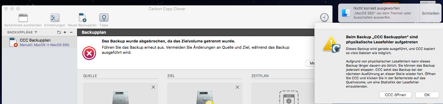

BBOD nach Klonen auf SSD
  • Kann es sein das der BBOD passiert, wenn er deine System SSD auswirft?
    Das er deine SSD's beim klonen auswirft ist schon sehr seltsam... die hängen doch direkt am Mainboard => also interne SSDs.
    Wieviele Platten / SSDs hat du denn am laufen? Evtl. könnte eine Defekt sein und den Controller stören... Hast du das ganze schon mal mit nur der Boot HDD und der Klone-SSD versucht ohne irgendwelche anderen Platten / SSDs im System?
  • Diese Vermutung habe ich seit eben auch, ja. Also dass er die System-SSD auswirft.
    Ich habe 2 SSDs (ehemalige win10 + die neue) und eine 2 HDDs dran. Auf einer liegt nur geshared n bisschen Kram rum, auf der anderen läuft das OS.
    Aber ich werde es morgen früh mal nochmal ohne alle anderen Platten klonen, also dass nur noch die beiden Geräte dran sind, die ich wirklich benötige.
    Was ich aktuell vermute bzw hoffe, ist, dass es lediglich eine Setting, eine kext o.ä. ist... :/
    verstehe auch nicht, warum er das mit der SSD macht, aber nicht mit der HDD... oder den anderen Geräten.

    Im Anhang mal zwei kleine Ausschnitte aus den Systeminfos bzw. dem SATA-Gerätebaum.

    Ich habe aber mit beschränkten Mitteln vom Büro aus via TeamViewer vorhin nochmal das Klonen auf meine 240GB-SSD (die ehemals Windows-SSD) probiert, die ich gestern Abend nach den erfolglosen Versuchen wieder an den Marvell-Controller (SATA III) gehangen habe und hatte offenbar (vorerst) Erfolge zu verzeichnen. Das Klonen unter MacOS mit CCC lief direkt (und deutlich schneller als gestern am Intel-Controller [SATA II], wo auch die Quell-HDD dranhängt) durch und auch ein anschließender Speedtest der Platte verlief zumindest über 5 Minuten bei dauernden Lese-Schreibvorgängen ohne "Gerät nicht ordentlich entfernt".
    Mit Hilfe meiner Freundin habe ich dann dennoch herausgefunden, dass das Gerät, da es am Marvell-Controller hängt, im Clover NICHT angezeigt wird.
    Ich lasse das geklonte System auf jeden Fall mal auf der SSD und werde heute Abend mal mit und ohne andere SATA-Geräte das Booten und den Betrieb mit der 240er probieren.

    Tja, was soll ich sagen? Der BBOD ist weg mit der ANDEREN SSD (240GB, ehemals Win10), unter Win10 läuft die 120er SSD top. Es gab in jetzt 3 Stunden keinen einzigen Hänger oder Absturz. Ich denke beinahe, dass es einfach eine inkompatible SSD zu MacOS ist.
    Nun habe ich dafür allerdings mit einem 2 Minuten-Boot zu kämpfen und es gibt keine kextd-Meldungen. Er braucht einfach ewig, offenbar checkt er auch die SSD bzw. die APFS-Partition darauf, was er bei der anderen SSD nicht gemacht hat. Außerdem kann ich auf die SSD kein Clover installieren, weil der sich immer mit einer Fehlermeldung verabschiedet. Habe auch gerade schon die neueste Version gezogen und auch damit versucht. *seufz*
    Die SSD hängt nach wie vor am Intel-Chipsatz, da er sie nicht erkennt, wenn sie am Marvell-Controller hängt.
