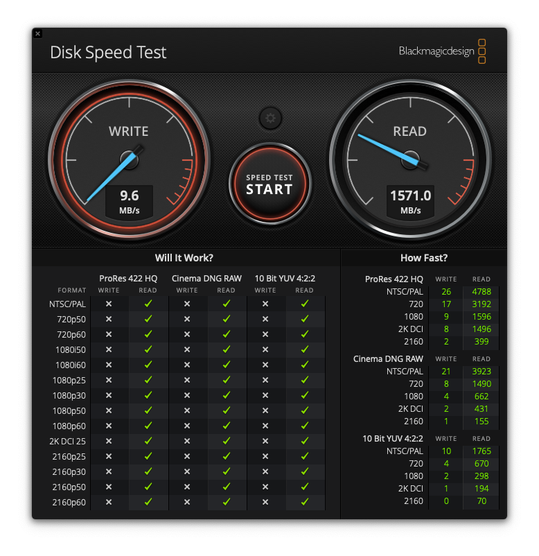

    mein Thinkpad T470 ist nach dem Start sehr langsam. Z.B. ist der Finder erst akzeptabel schnell, wenn man die Aktion schon davor einmal gemacht hat (Programme-Ordner ansehen etc.).
    Woran könnte das liegen, da es denke ich nicht so sein sollte?

  • Ich habe das Problem eventuell gefunden. Irgendetwas stimmt mit dem "Schreiben" meiner Festplatte nicht. Meine Festplatte hat die Bezeichnung: LENSE20256GMSP34MEAT2TA
    Könnte das das Problem sein?

  • Möglich...
    Die Lenovo-gebrandeten NVMe SSD sind grottenschlecht.

  • Mit der Lenovo eigenen Platte, hatten hier schon einige Leute Probleme. Ist also sehr wahrscheinlich
  • Ach mach dir mal keine Gedanken, das hat nichts mit deinem Hackintosh zutun sondern eher mit der miesen NVMe die Lenovo verbaut.
    Unter Windows sind das nämlich auch keine Dauerrenner, hatte schon genug Beiträge dazu verfolgt und einige Bekannte die so von Lenovo Qualität geschwärmt haben, dass Ihnen das so richtig das Entsetzen ins Gesicht getrieben hat.
    Abhilfe schafft da eine andere NVMe. :D
    Normalerweise sollten zB. in den E480 Modellen eine Samsung NVMe drin sein, jedoch hat man da dann aus Kostengründen eine unter eigenem Namen eingebaut.
    Hat sich dann rausgestellt das eine SATA III SSD schneller war ^^
    Ich glaube das dürfte Sogar deine NVMe sein, die hier beschrieben ist.
    (Quelle: https://www.notebookcheck.net/…ptop-Review.280524.0.html)
