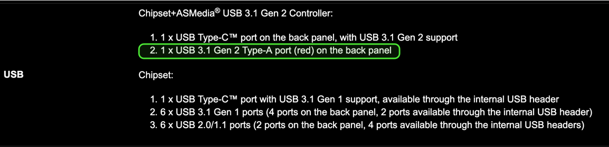

    Dein Board hat 2 USB 3.1 Controller onboard.
    Den internen Intel Chipsatz-Controller, der auf der ATX-Blende 4 Ports bedient, und den ASMedia Controller, der die roten USB-Ports (Type A und C) auf der ATX-Blende bedient.

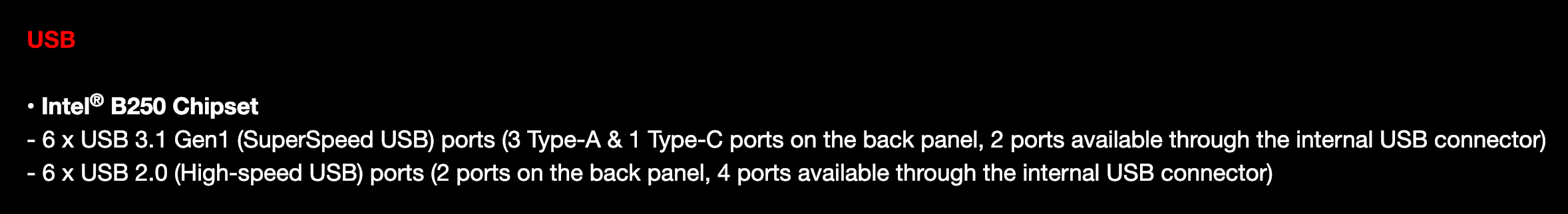

  • ich habe an meinem Hacki (PC1 in der Sig) auch nur Rote USB 3.1 heisst das also das keine Intel sonder ASMedia sind und die gehen auch nicht bei Mojsve 10.14.3 ( noch) Beta4.
    Und es ist noch ein kleiner USB 3.1 C dran. den kann ich nicht testen habe dazu kein Usb-C Gerät.
    wäre nett auch dazu Hilfetipps zu bekommen. Danke im Voraus.
  • Ob dein roter Port von einem internen oder zusätzlich USB-Controller betrieben wird, kannst du dem Handbuch oder den Specs deines Boards entnehmen.
    Bei kaptainlu steht es bereits in den Specs des Boards:
    Bei dir kommt nur der interne Intel-USB-Controller zum Einsatz
