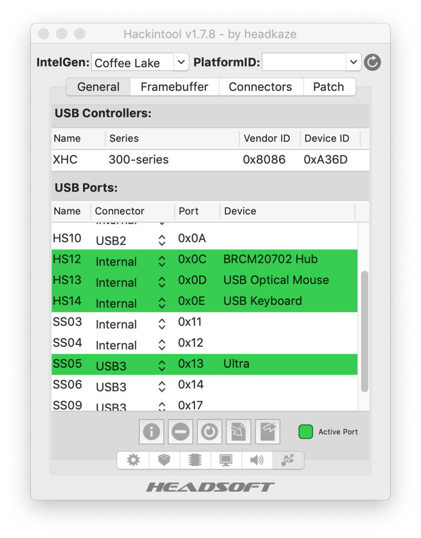

    Der angezeigte USB Port SS05 SS06 ist am Mainboard dem USB 3.1 Gen. 2 Type-C (Port C4) zugeordnet...
  • sunraid
    danke dir!
    konnte ich mittlerweile testen da mir mein Bruder einen type-c zu usb 3.0 hub geliehen hat!
    Nur den HS05 kann ich immer noch nicht zuordnen vermute aber nach wie vor dass das vermutlich der type-c usb 2.0 ist

    ok das kann natürlich auch sein!
    aber wie finde ich denn das dann genau raus?
    wenn etwas an einem Port angeschlossen ist zeigt das hackintoshtool das ja grün an!
    dann müsste HS05 quasi schon von Anfang an grün leuchten,
    tut es aber nicht

  • Kennst du das Programm „IORegistryExplorer“? Damit „siehst“ du was aktuell läuft und was daran hängt. Daneben ist tatsächlich die Dokumentation zum Board ganz hilfreich, zumindest was Bezeichnung der Ports angeht. Oftmals sind auch zum Beispiel SS1 und HS1 (SuperSpeed und Highspeed, USB3/USB2) auf einem Anschluss, also namentlich zusammen passend.
  • die doku hab ich genauestens studiert.
    manches passt zusammen manches garnicht :-)
    werde jetzt glaube ich auf den Adapter warten und dann mal einen versuch starten mit dem Hackintool
    werde auf jeden fall berichten und bei bedarf meinen generierten kext mit genauen angaben zur verfügung stellen

  • Cool! Vielen Dank al6042 für diese toll aufbereiteten Infos
  • Moin!
    auch von mir ein dickes Dankeschön !
    vor allem da meine Themenüberschrift sehr unglücklich ist
    Der Kext funktioniert ja!
    nur ich war zu doof.
    HS05=C5 (USB2) (type-c Front)
    ABER
    SS05=PORT 2 (usb3)
    Es verschiebt sich wie al6041 auch schreibt manches
    werde heute Abend die liste vervollständigen und den kext hier anhängen
    damit alles klar ist!

  • Ich hatte eine Liste der Dur den USB-Kext ausgewählten Ports versprochen.
    Wenn auf der Boardrückseite 2 Ports nebeneinander sind habe ich von rechts nach links durchnummeriert 1/2 9/10 13/14
    Den Kext selbst, den freundlicherweise al6042 erstellt hat habe ich unten angehängt.
    Bordrückseite:
    Port1=SS04
    Port2=SS03
    Port3=SS05
    Port c4=SS06
    Port9=HS10
    Port10=HS09
    Port13=HS14
    Port14=HS13
    Onbordverbindungen:
    Port C05=SS05
    Port78= SS09/SS10/HS07/HS08
    Port1112=HS12
