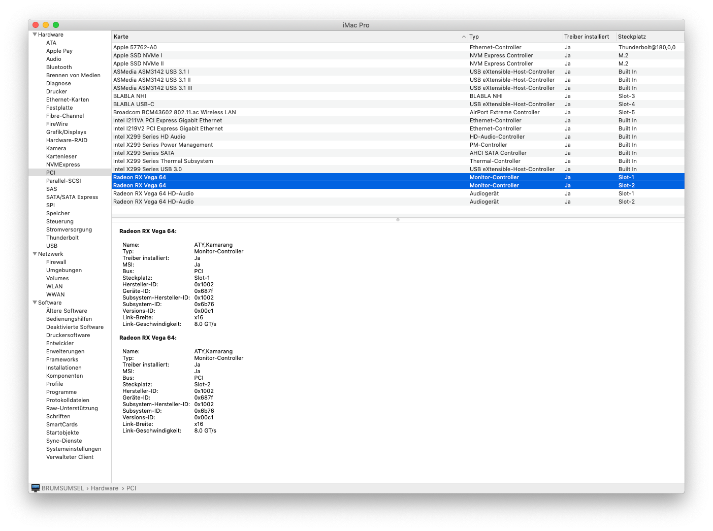

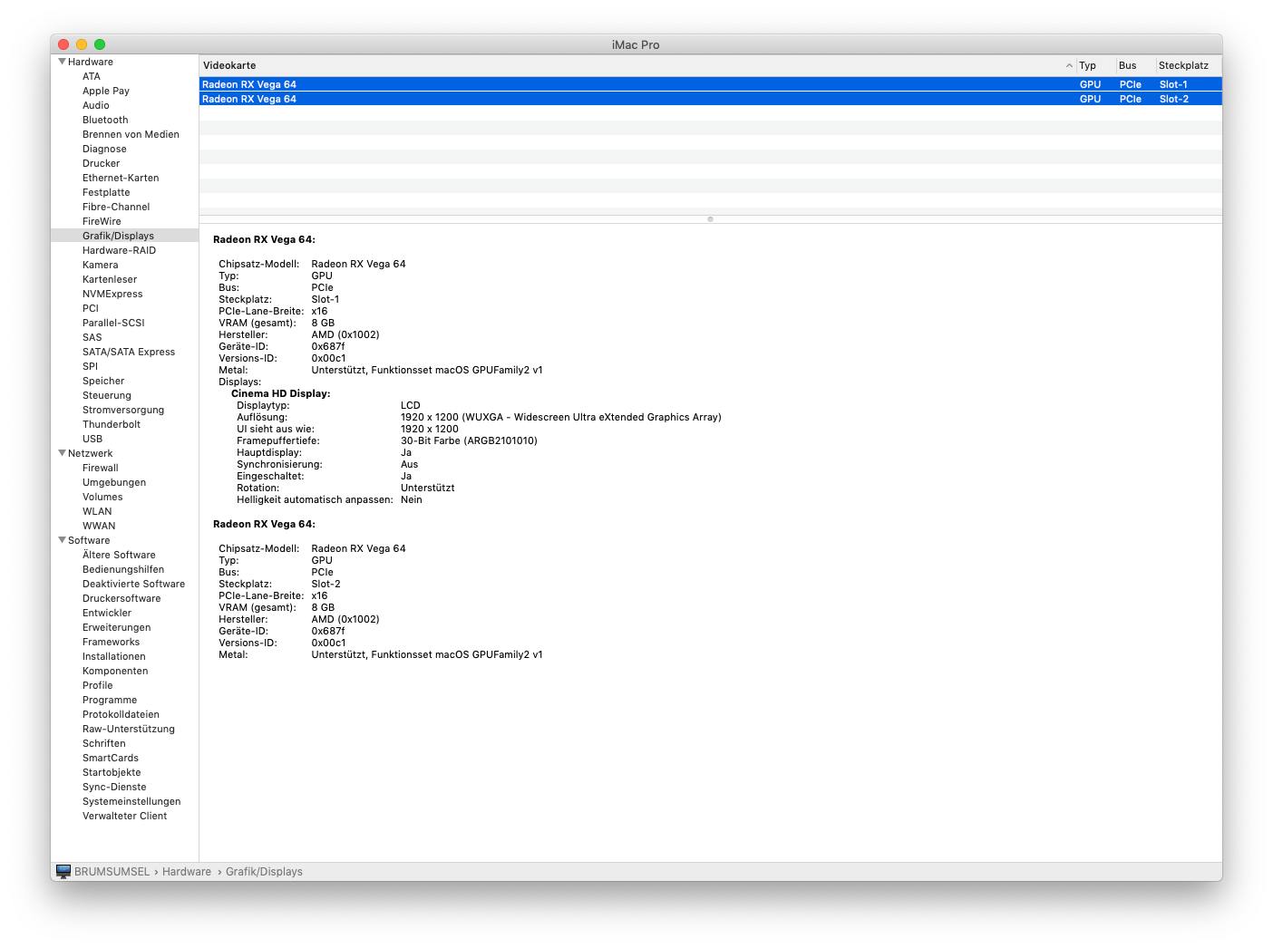

macOS 10.14.4 Beta1, 2x Vega64
  • Sehr cool. Beide Vegas aktiv, trotzdem (endlich) geht H.264/H.265 de- und encoding. :)
  • Sehr gut, danke fürs Bescheid geben Nico👍🙌
  • Darf ich fragen, wie Du den "KAMERANG"-Framebuffer hinbekommen hast?
    Bei mir nimmt er den "ORINOCO"-Framebuffer (trotz passendem CLOVER-Patch) nicht mehr, stattdessen habe ich nun immer den "ATY, RadeonFramebuffer". ?!?
    Per SSDT. Kann ich dir morgen schicken.

    Weiß nicht. Bisher aber zuverlässig auf rot, wenn zwei Karten drin. Wenn nur eine, dann grün. Nun ist es mit beiden gut. Und beide nutze ich natürlich mit Resolve. Das andere ist mir eigentlich ziemlich wumpe, nur freut es dennoch, das es nun geht.

    Danke, hat sich erledigt. Habe es doch noch wieder selber hinbekommen. Musste in der Dummy.kext für die 480'er Änderungen anpassen, weil sich in der AMD9500Controller.kext was geändert hat.
    Bin nun wieder auf meinem zu 99% passenden ORINOCO Framebuffer.

  • Mein Karte hat vier Framebuffer, keine sechs wie im iMacPro. Ohne die Framebuffer zu bezeichnen, werden bei mir auch sechs initialisiert und die Karte läuft deutlich langsamer. Mit der zusätzlichen SSDT kann ich die Anzahl der Framebuffer und weitere Einstellungen festlegen. WhatEverGreen ist da nicht so zuverlässig.
  • Ja, kann man machen. Jacke wie Hose. Mit ACPI sind die Infos früher da.
  • Bedeutet das jetzt ich muss/sollte an den Einstellungen meiner VEGA64 noch rumfeilen,
    da sie ja nur den ATY,AMD,RadeonFramebuffer lädt?
    Im DPCIManager werden mir aber nur 4 Ports angezeigt.
  • Musst du nicht. Bei mir bereiteten offenbar die zwei Vegas WhatEverGreen Probleme. Nach jedem neuen Start hatte mal die eine, mal die andere Grafikkarte vier oder sechs Framebuffer. Bei einzelnen Karten funktioniert wohl die Erkennung zuverlässig. Darüberhinaus habe ich aber eine signifikante Beschleunigung der Karten erhalten, als der Framebuffer gesetzt wurde.
