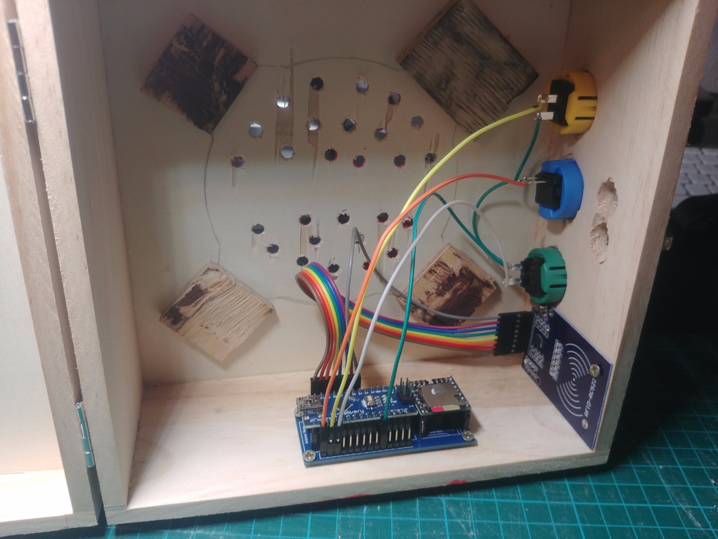

    Dann geht es ans eingemachte, auf das Löten war ich so heiß, da fehlen glatt die Bilder.
    Also weiter zum Testlauf
    und der Finale Einbau
    Und so sieht das ganze dann Live und in Farbe aus
    Soweit ist mein Projekt gekommen in 3 Abenden, der erste Testlauf mit Hörspiel und RFID Karte war erfolgreich und alles ohne Studium der Elektrotechnik oder Vorkenntnisse in der Handhabung eines Lötkolbens (also wirklich DAU geprüft)
    Die Nächsten Tage und Wochen werden Zeigen wie Kinder geeignet es dann tatsächlich ist, wenn ich die Erfahrungen gesammelt habe, werde ich die mit euch teilen.

  • So, ich habe das Wochenende genutzt und die Box noch ein bisschen verbessert, ich habe eine Powerbank eingebaut und den USB zum laden nach aussen gelegt. Das ganze natürlich im Style der großen Elektronikkonzerne mit ordentlich Heißkleber fixiert.
    mal schauen vielleicht baue ich auch noch einen Schalter zum ausschalten ein.
