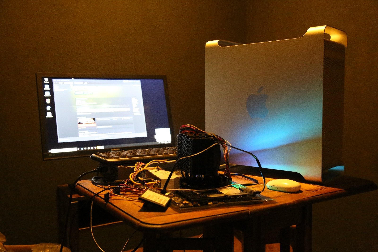

  • Hallo Zusammen,
    ich möchte mir einen Hackintosh bauen und habe folgende Hardware bereits gekauft und zusammen geschraubt: (und ein Windows 10 bereits erfolgreich installiert)
    • 16GB Corsair Vengeance LPX LP schwarz DDR4-3200 DIMM CL16 Dual Kit
    • Asus Prime Z370-A II Intel Z370 So.1151 Dual Channel DDR4 ATX Retail
    • Intel Core i7 8700K 6x 3.70GHz So.1151 WOF
    • be quiet! Dark Rock 4
    • 500 GB SATA SSD
    • G5 Tower (ist bereits geleert)
    Der Tower ist bereits geleert, aber das ganze Brett liegt nach wie vor bei mir auf dem Werktisch.
    Meine Frage und der Biete um eine Antwort: „Lohnt sich bereits der Versuch „High Sierra“ oder „Mojave“ zu installieren, obwohl ich noch keine „Grafikkarte gekauft habe und „nur“ die „Intel HD Graphics 630 onboard“ habe, oder ist ein solcher Versuch ohnehin zum Scheitern verurteilt?
    Vielen Dank im voraus.
