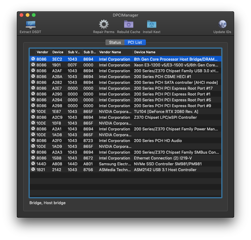

Intel UHD 630 nur 5MB Speicher und 1024 er Auflösung
  • Äh... wo?
    Ich finde in diesem Thread keinen Screenshot der so aussieht:
  • Im BIOS scheint die Interne Grafik deaktiviert zu sein, weswegen sie in der Liste nicht auftaucht.
    Schalte die doch bitte wieder ein und sende das Bild nochmal.
