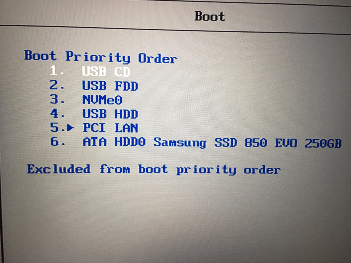

  • Hat jemand in einem T460 eine NVMe SATA (42mm) im WAN M.2 Port laufen? Ich finde da nur widersprüchliche Aussagen.
    Im Bios wird mir allerdings unter Boot Priority Order ein NVMe0 Device angezeigt.

  • Nein, die passt gar nicht. Der Sockel ist PCIe, die Transcend M.2 Type 2242 Formfaktor. Ich habe auch keine M.2 PCIe SATA in Baulänge 42 mm gefunden. Ich habe mich damit nur beschäftigt, weil im Bios ein Boot-Device angezeigt wird und die WWAN Antennen im Gehäude abseits mit Tesa befestigt wurden.

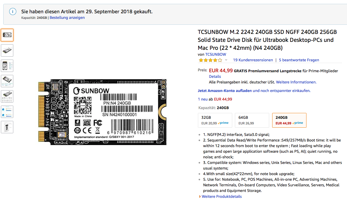

    ich habe so eine gefunden , gekauft und im Einsatz ,,
    guckst mal hier bei Amazon :
    sie läuft bei mir einem BBen N14W
    unter Linux 7 und gelegentlich , widerwillig ! "Win 10 " - -->>. (leider kein Mac OS , da unpassender Prozessor und Grafik <<. )
    absolut top ..
    vielleicht hilft es dir ,
    ... lass mal hören...
    lg gerox

  • gerox Vielen Dank für die Meinung.
    Die Bauart und der Sockel entspricht auch der Transcend, welche vom BIOS des T460 nicht erkannt wurde. Ich werde mal den Support von Lenovo bemühen um rauszufinden, welcher Typ von M.2 2242 bei dem T460 kompatibel ist. Amazon ist mit der Rücknahme recht schmerzfrei, aber ich will nicht solange Waren zurück geben, bis ich endlich eine passende gefunden habe.
    EDIT: das Thinkpad T460 kann nach Diversen Forenbeiträgen auf dem WWAN Sockel kein M.2 SATA Device erkennen. Dieses kann ab der T460er Serie ausschließlich und allein das T460p. T450 erkennt eine M.2 SATA.
    Da das Thema für das T460 nicht kaufentscheidend war, will ich es dabei belassen. Das Teil soll lediglich als Einstiegsdroge für ein Apple MacBook dienen und wird nach der Entscheidung darüber wieder verkauft.
    EDIT: Was ich über den Sockel-Typ geschrieben habe ist ohne Gewähr und bedarf der Nachprüfung !
