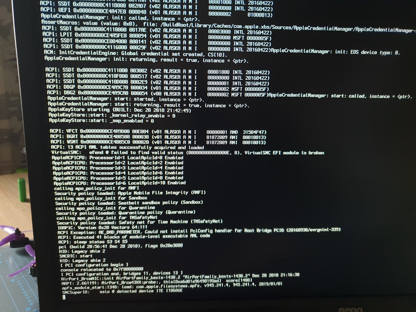

    Ich versuche grade Mojave zu installieren es hängt immer wider an der gleichen stelle fest
    Boot stick hab ich mit Tinu ersteht efi von al6042 für Coffe Lake mein bord ist ein Gigabyte Z370p D3 bord 16 GB G.Skill eine RX 580 8GB Karte .
    Eventuell jemand eine Idee wo ran es liegen konnte

    ja es bleibt da immer am dem punkt stehen
    die ssd ist eine Crucial 128gb
    ist schon komisch sollte eigentlich laufen mit der Hardware die ich hier hab

    Ja was soll ich sagen der Fehler war F11 Bios
    hab ein f4 Bios darüber installier tada läuft also sowas ^^
    danke für die Hilfe

    und ich hing an genau der selben Stelle, also ohne verbose-Mode am Apple Logo, und mit verbose-Mode wie im Screenshot zu sehen (Eingangspost). Habe ziemlich viel ausprobiert:
    Letztendlich habe ich einen Bootstick mit Clover 2.5k r5033 erstellt, was aber das Problem NICHT gelöst hat (Video aus Post #6 von Stepping_Steve hat mein Problem nicht gelöst, aber mein Verständnis zum Thema Hackintosh verbessert, also danke dafür!)
    Was jetzt erstmal weitergeholfen hat, war das BIOS von Version F13 auf Version F4 zu "upgraden". Danke gregi39 !! Das war jetzt für das Projekt der Durchbruch.
