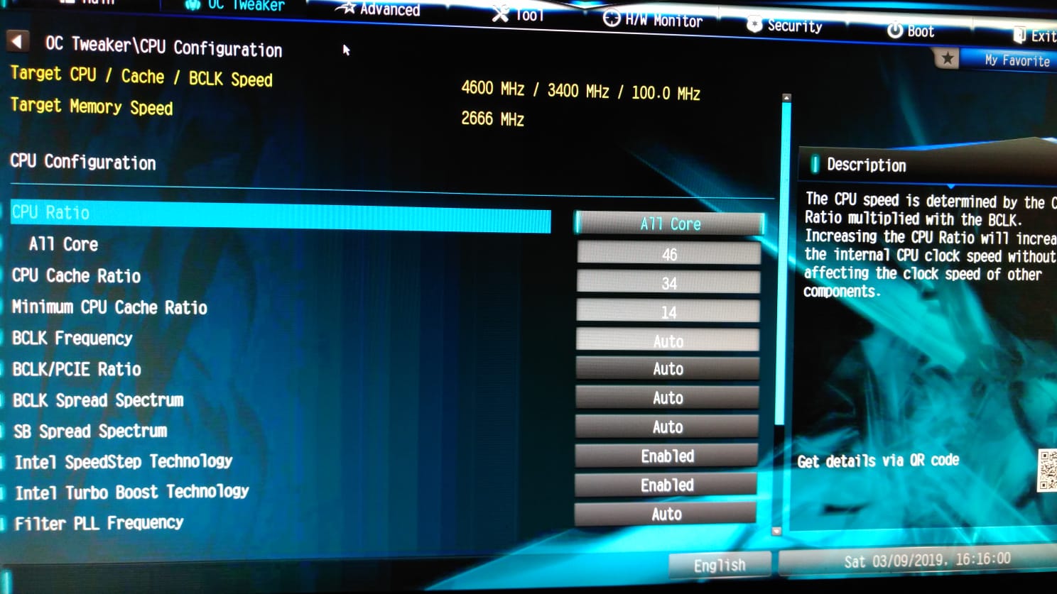

  • Hi Artur1338 ,
    danke schon mal für die Info ich hoffe DSM2 kann sich noch meine Fragen anschauen oben.
    Hast Du Deine CPU auch übertaktet? Wäre es Dir möglich mal Screens zu machen von Deinen Bios Einstellungen?
    Ich hab meinen aktuell auf allen 6 Kernen auf 4.4 GHz laufen und der rennt echt gut.
    Geht bei Dir das TRIM der SSD (davon fest ausgehend das Du eine hast :) )

  • Hallo Artur1338
    vielen Dank für die Bilder, die gleich ich mal mit meinen Einstellungen ab, konnte aber schon den einen oder anderen Unterschied feststellen.
    Kannst Du bitte mal bei Dir kontrollieren ob TRIM aktiv ist für Deine SSD?
