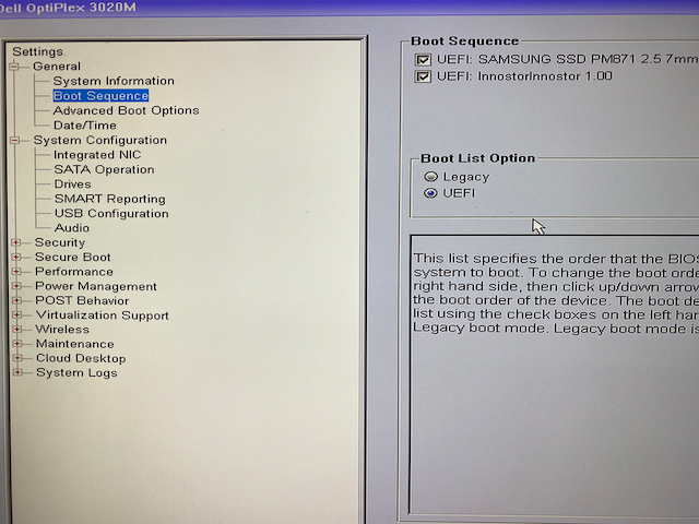

  • Hallo Maxime93,
    jetzt wo ich Das hier noch mal genauer durchgelesen habe ist mir aufgefallen das es bei Dir ja um einen Optiplex3020M geht was ein Zufall denn zufällig habe ich hier genau so einen Kollegen noch im Schrank stehen. Der kleine Optiplex ist mir vor einiger Zeit zugelaufen und ich habe eigentlich vorgehabt einen MediaCenter PC daraus zu machen und zu dem Zweck das Dingen dann schon mal mit macOS (Mojave läuft drauf) ausgestattet. Reizvoll war dabei für mich besonders der kleine Formfaktor aber am langen Ende bin ich von dem Projekt wieder abgekommen so das der kleine Optiplex aktuell im Schrank versauert. Für Dich habe ich das Dingen aber gerade noch mal aus der Mottenkiste geholt um mir dessen EFI Ordner und dessen Bios Settings zu anzusehen bzw. zu klauen und zu Fotografieren damit Du einen Nutzen daraus ziehen kannst. Der Optiplex läuft bei mir im UEFI Modus mit Clover als Bootloader. Hier mal die Bios Settings:
    un
    Und der EFI Ordner mit dem die Kiste bei mir läuft: EFI.zip
    Ich weiß nicht mehr wie weit ich den Rechner bis zum Ende durch konfiguriert hatte aber die Grundlagen laufen damit (Bild, Ton via DisplayPort, Netzwerk usw.). Es kann gut sein das hier noch ein wenig Nacharbeit notwendig wird aber als Startpunkt sollte Dir das locker dienen können.

  • Mit welcher macOS Version bist Du denn unterwegs und nutzt Du die iGPU oder hast Du noch eine Grafikkarte in Deinem Dell verbaut (in meinem geht nur iGPU ist der ganz kleine Formfaktor)? An der EFI selbst hättest Du erstmal nichts ändern müssen einfach nur auf die EFI Partition des Sticks kopieren mehr nicht. Ansonsten prüfe bitte im Bios noch mal die Einstellungen zur iGPU (sollte auf 64MB und DVM-T Max eingestellt sein). Hier noch mal eine config in der der Verbose Mode aktiv ist ggf. gibt das Auschluss darauf wo er stehen bleibt: config.plist

  • Ah okay da haben wir das Problem schon ;)
    macOS hat mit VGA mal so rein gar nichts am Hut sprich das kann nicht klappen. Nimm anstelle von VGA bitte DisplayPort oder HDMI dann geht es auch.
