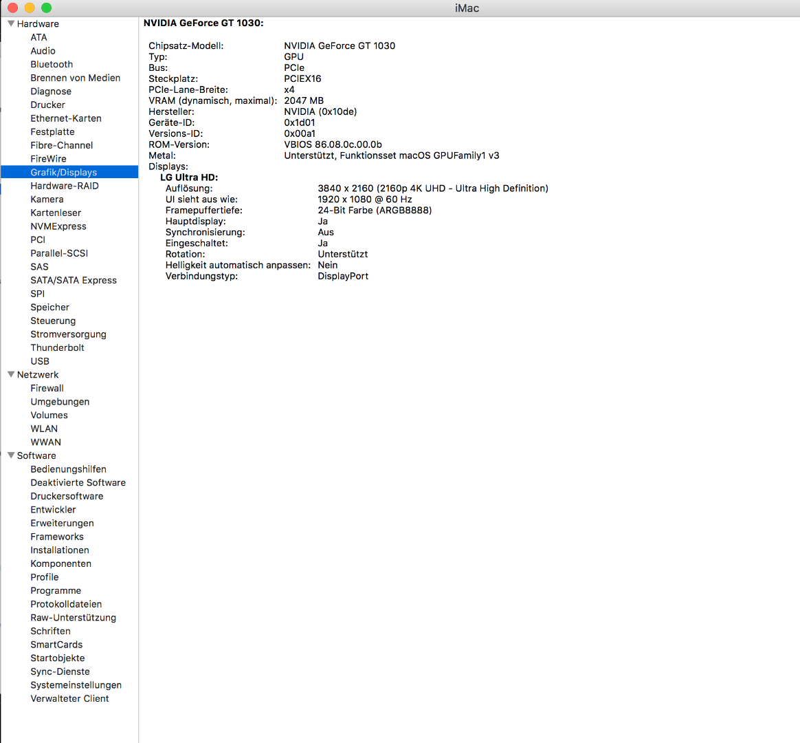

  • Die IGPU ist nirgendwo zu sehen. Sicher, dass du die aktiviert hast? Powermanagement wäre auch so ein Thema… (s. CPU0) Bin jetzt leider für heute raus.
  • Harper Lewis Ja, die IGPU (Internal Graphics) war tatsächlich noch auf "Disabled" weil ich beim verlassen vom Bios vergessen hatte es zu speichern ^^
    Aber nun auf "Enabled" gesetzt und gespeichert, nach einem erneuten Neustart überprüft und es ist diesmal wirklich aktiviert.
    Aber unter Systeminformationen wird mir immer noch nur NVIDIA als Grafik angezeigt. (Hier erneut ein IOReg-Dump)
