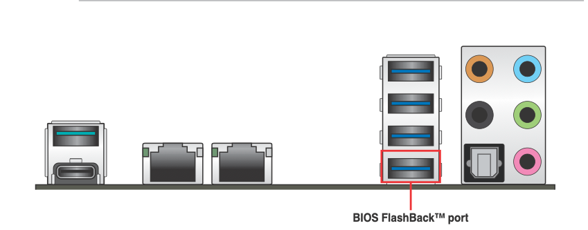

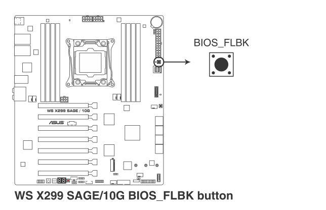

Der Flashback Button befindet sich hier:
Den Flashback Button 3 Sekunden lang festhalten und anschließend loslassen.
Die Flashback LED sollte weiterhin blinken bis der Flashvorgang abgeschlossen ist.
Sollte die Flashback LED nach 3 Sekunden nachdem ihr den Button losgelassen habt mit dem blinken aufhören, so ist entweder der USB Stick nicht dafür geeignet oder aber falsch formatiert.
Es muss sich hierbei um einen USB 2.0 Stick handeln, andernfalls geht das in den meisten fällen schief, weshalb ich euch auch den Einsatz eines USB 3.0 Sticks nicht empfehlen kann, wenn es darum geht das Bios zu flashen.
Die LED erlischt sobald der Flashvorgang abgeschlossen ist von alleine und anschließend könnt ihr das System wieder starten.

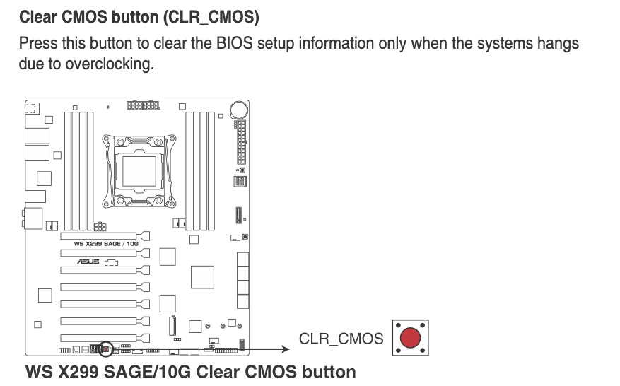

Solltet ihr dann nur einen Blackscreen haben dann einmal ein CMOS Reset durchführen, dann sollte alles wieder normal laufen.
Den CMOS Reset Button könnt ihr hier finden:

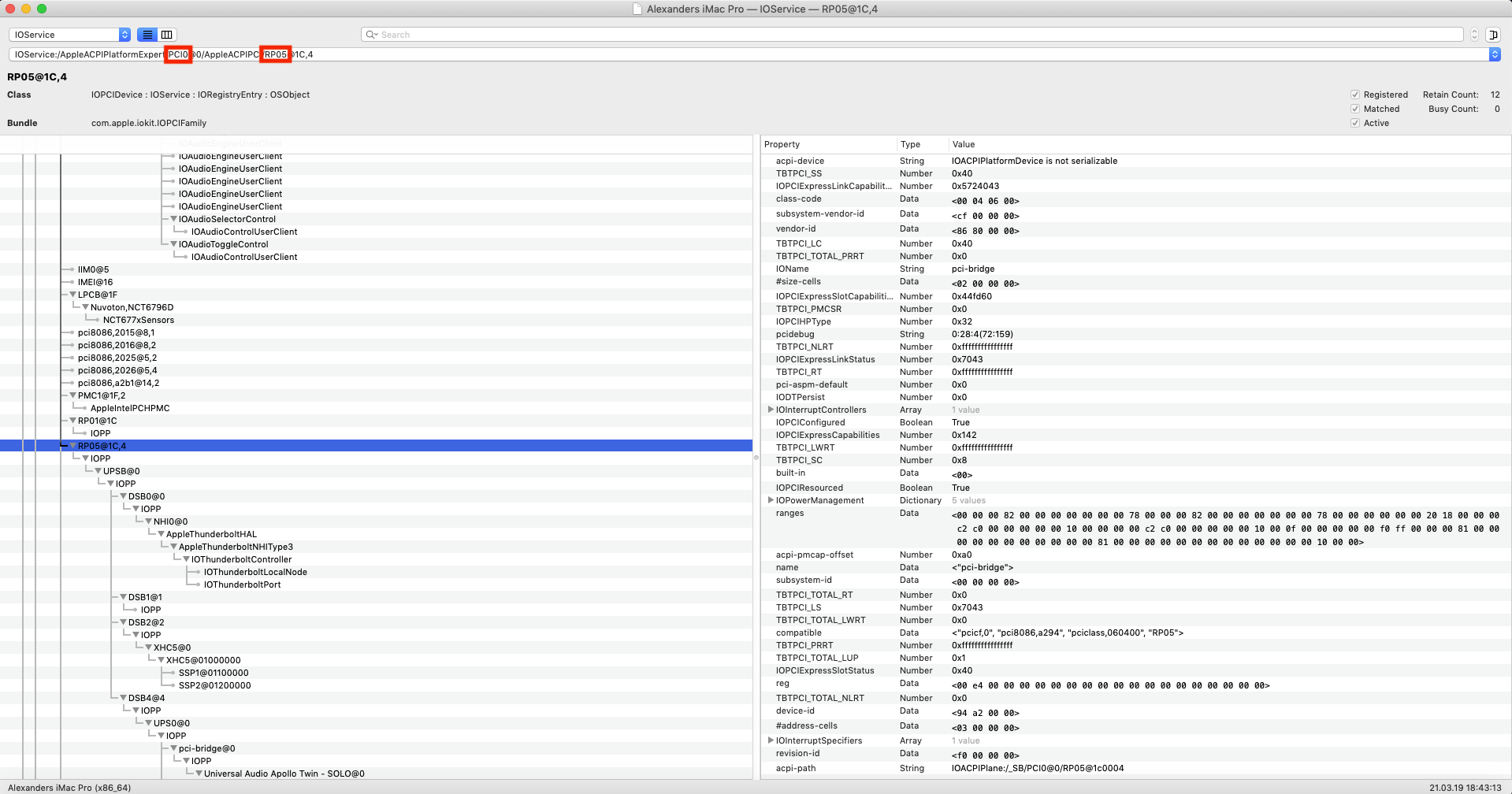

Ein wichtiger Punkt ist der EC0 zu EC Rename unter ACPI.
Die AppleACPIEC (Bestandteil der AppleACPIPlatform.kext) hätte gerne einen EC Eintrag. (Embedded Controller)
Bei Windows Maschinen heißt dieser jedoch üblicherweise EC0, H_EC oder auch ECDV. (letzteres eher bei Notebooks)
In dem Fall vom Sage 10 G ist der EC Controller als EC0 hinterlegt,
was jedoch dazu führt das ihr ohne Rename gar nicht in den Installer gelangt und bei folgender Ausgabe im Verbose hängen bleibt.
apfs_module_start...
Waiting for Root device…
Waiting on...IOResources...
previous shutdown cause...
Daher habe ich den Rename bereits vorab hinterlegt, damit ihr euch damit erst gar nicht rumschlagen müsst.

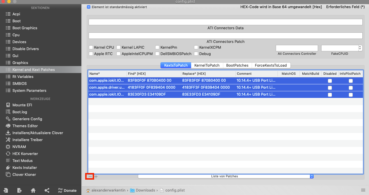

In der Kernel and Kext Patches Section um genau zu sein bei KextsToPatch,
habe ich für euch die aktuellen USB Port Limit Patches die ab 10.14.4 gültig sind bereits vorab hinterlegt,
diese sind am ASUS WS X299 Sage/10G nicht notwendig aber der Guide passt auch zu anderen X299 Boards,
daher habe ich den patch aktiv gelassen.
Zudem ist er für die Übersicht besser wenn ihr euch später eine Custom USB Kext erstellen wollt.

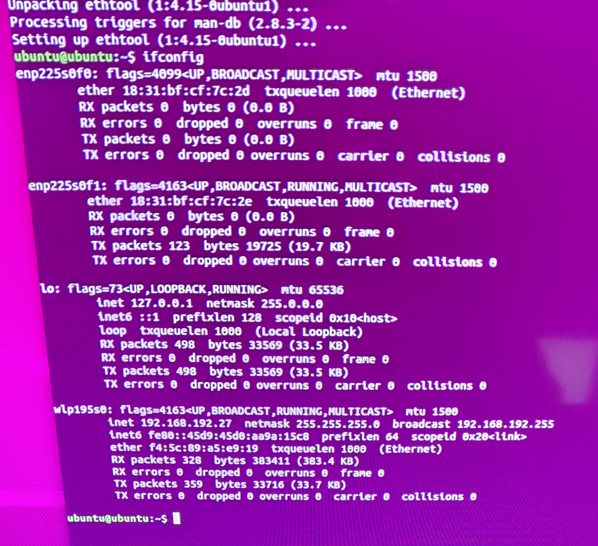

Ethernet
Das Asus WS X299 Sage/10G hat 2x 10 Gbit Lan Ports Onboard, dabei handelt es sich um die Intel X550-AT2 die jedoch von Hausaus nicht ohne Nachhilfe rund laufen.
Der beste Weg um das zu beheben und eine Dauerhafte Lösung zu haben, ist es diese per Linux zu patchen und anschließend den Offiziellen Smalltree Treiber zu verwenden.
Was wird benötigt:
1) USB Stick
2) Windows für das erstellen des Ubuntu USB Sticks via Rufus
3) Rufus - https://rufus.ie/en_IE.html
4) Ubuntu Image - https://www.ubuntu.com/download/desktop
5) SmallTree Treiber für macOS sobald umgesetzt :
High Sierra/Mojave : SmallTreeIntel8259x-3.5.0.dmg.zip
Catalina : SmallTreeIntel8259x-3.8.6.dmg.zip
Windows:
Intel® Ethernet-Controller X550-AT2.zip
How to:
1) Per Rufus einen USB Stick erstellen
2) Per F8 vom Stick starten und Ubuntu mit ""Try Ubuntu without Installing" booten.
3) Mit dem Internet verbinden
4) Terminal öffnen
und dann kann der Spaß beginnen und ihr kopiert folgende befehle in das Terminal und bestätigt immer mit Enter :
1) sudo apt-get install net-tools
2) sudo apt-get install ethtool
3) ifconfig
Nachdem letzten Command habt ihr dann das vor Augen:
Der Intel X550-AT2 ist enp225s0f0 und enp225s0f1 zugewiesen, diese Adressen können je nach verwendeter Linux Version abweichen.
Wichtig ist das ihr eure enp Adressen entsprechend in den weiter unten folgenden Befehlen anpasst und diese dann für beide Ports ausführt.
4) lspci -nn -vvv | grep Ethernet
Der Relevante Wert lautet 8712 da dieser zu 000a verändert werden muss auf beiden Ports.
5) sudo ethtool -e enp225s0f0 | less
Es erscheinen eine Menge an Offset Werten aber uns interessiert nur einer: und das ist die Subsystem ID ...
43 10 = 1043 = Subsystem-Hersteller-ID - 12 87 = 8712 = Subsystem-ID !!! Da bist du ja ![]()

Dabei ist es wichtig darauf zu achten das die Device Adresse korrekt hinterlegt ist.
Damit ihr diese korrekt hinterlegen könnt, benötigt ihr IORegistryExplorer sowie MaciASL
Beispiel am Sage 10/G
Das ASUS WS X299 Sage/10G hat einen fest zugewiesen PCIe Slot (Slot 2) welcher ausschließlich für Thunderbolt dient.
Thunderbolt hängt in diesem Fall an RP05
(kann bei anderen Mainboards selbstverständlich abweichen)
Öffnet die SSDT-TBOLT3 mit MaciASL und hinterlegt entsprechend die korrekte Adresse in dieser.
Auf die Rot markierten Pfade achten und diese dann entsprechenden in der SSDT hinterlegen.
So sieht das ganze dann aus wenn es fertig ist.
Wie sich jedoch gezeigt hat, kann der Pfad je nach Bios Version abweichen.
Bitte daher wirklich kontrollieren ob der Pfad bei euch PCI0 oder zum Beispiel PC00 lautet.
Speichern und die SSDT in euren EFI/ACPI/Patched Folder einfügen und nach einem Reboot kann der Spaß beginnen.

Ich habe vor einiger Zeit mal ein Video erstellt zum hinterlegen der Patches aber dieses eignet sich ebenfalls sehr gut,
um Anhand diesem zu verstehen wo ihr diese wieder entfernen müsst.
Zum entfernen wählt ihr die Patches an und entfernt diese mit dem minus Zeichen.
Anschließend Speichern nicht vergessen!
