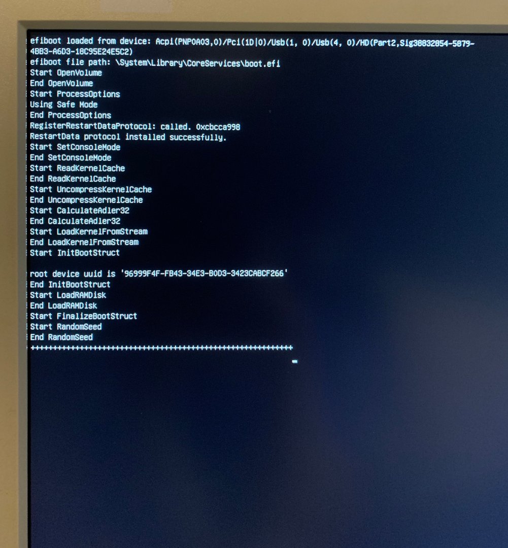

    Beim Starten vom USB bleibt der Rechner bei "End Randomseed" und dann ganz vielen Sternen stehen.
    Hier mal eine Auflistung was ich schon alles Probiert habe:
    Safe mode, verschiedenen RAM Riegen & Konfigurationen, verschiedene Clover Treiber (OSXApitoFix3/2 Aptiomemoryfix, verschiedene BIOS versionen, verschiedene Grafikkarten (GT210, Intel HD 4600), verschiedene USB Anschlüsse (Hinten & Vorne, und natürlich auch USB 2.0), verschiedene USB Sticks, verschiedene MacOS Versionen (Mojave & High Sierra) und zum Schluss hat man mit im Tony Forum gesagt das ich mal slide=0 ausprobieren soll, hat auch nichts geholfen.
    die ganzen BIOS Settings wie VT-D, AHCI, Secure Boot, usw. hab ich schon richtig eingestellt.
    Falls ihr den Verbose Log braucht, ich hab ihn angehängt.

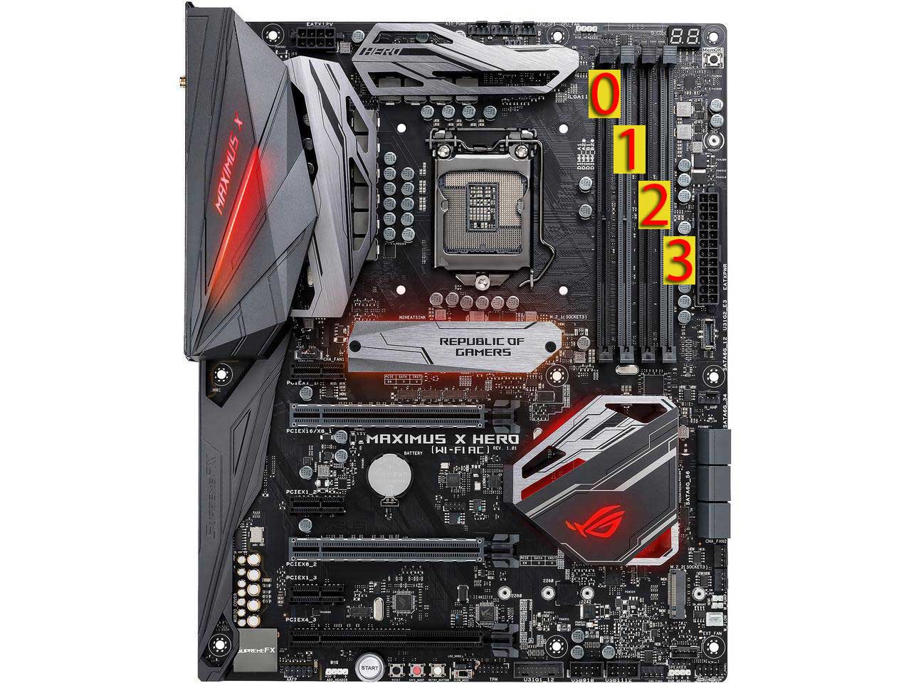

  • Bist du dir sicher dass der Ram im Dualchannel läuft? Slot 1 und 2 wären die Beiden Mittleren Steckplätze. Im Anhang ist ein Bild von den Slots und den Nummern
    Edit: Lade am Besten auch mal deine EFI hoch, das hilft eventuell auch weiter
